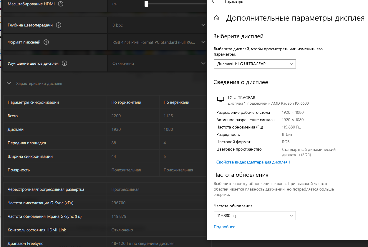

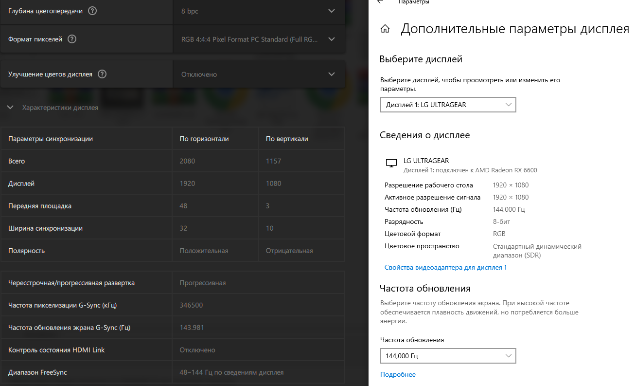

DuckRider
Вот так свистит, когда ровно 120 или 144
Отправлено спустя 24 минуты 10 секунд:
В общем отвечая на свой вопрос, сделал такие настройки - сила свиста cошла к едва едва уловимому в абсолютно тихой комнате и немного поменяла тональность. Станларт синхронизаци CVT, всё остальное не трогал, стало лучше!
- спойлер
- спойлер
