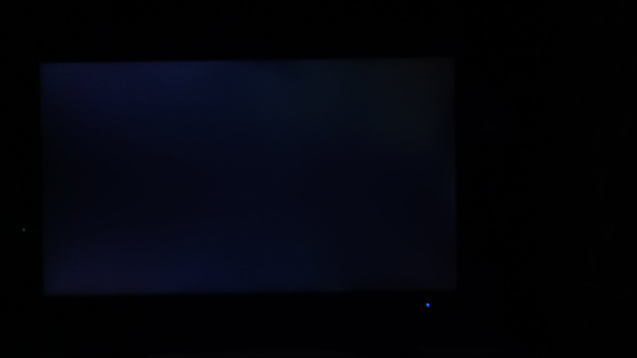

Фото як то бачить камера смартфону, та приблизно як то бачить око.alexdemua: ↑ 24.05.2024 22:01 Що з засвітами та глоу-ефектом? Можете зробити фото чорної заливки екрану в темряві?
Чи рівномірний білий і як він "з коробки"? Не віддає в жовтий/синій/інший якийсь?

У тебе на моніторі або яскравість в мінімумі, або гамма невірна. Бо я на другому фото бачу і рамку монітору, і засвіти.Melofon: ↑ 25.05.2024 21:33 Karamazovybros
Мне интересно а как ты сфоткал как это видит глаз?я больше верю в то что глаз видит засветы как на первом фото, но просто не так ярко, бо на втором фото просто темнота полнейшая и я уверен что глаз не это видел.
Ось на цьому фото трохи яскравіше, але це вже помітніше, ніж бачить око у повній темряві.
![Зображення](https://i.postimg.cc/GthnTXS9/v3.jpg)
