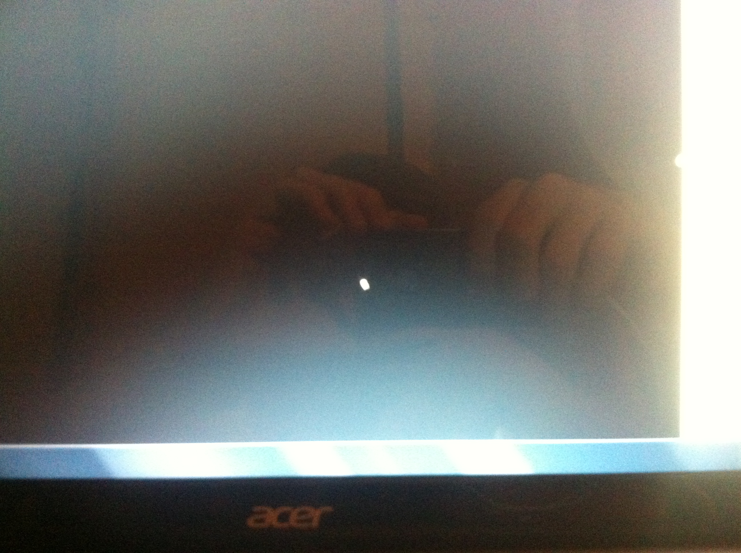

Добрый день, ноутбук acer aspire v3-571g. Сверху с полки на матрицу упала отвертка, и получилось вот такой прорез.
Теперь только замена матрицы?

Теперь только замена матрицы :-/

я находил информацию о том, что снимали верхний слой, "защитный".

там вроде поляризационная пленка, снять то снимешь а наклешь что назад?

В этом прорезе отображается только белое пятно, это не кристаллы потекли?

Нет. Без пленки там и должно быть белое все.

как вариант - содрать пленку полностью и купить поляризационные очки , будет полная защита от стороннего взгляда.

не подскажете какую пленку нуно купить чтобы переклеить ? Как узнать прорвало два слоя или один?
Дырочка кажется глубокой))
