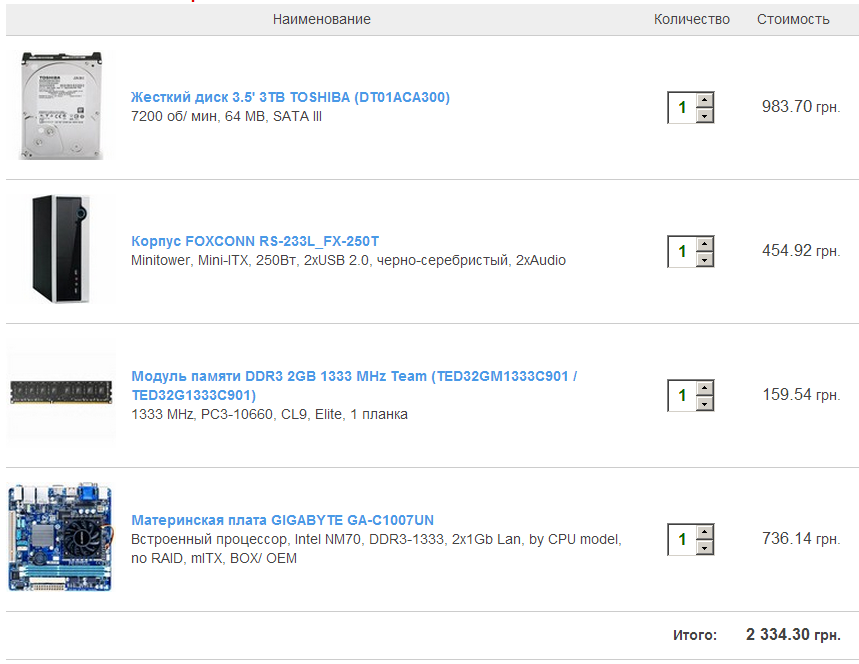

Gatya, т.к. такие штуки обычно стоят гдето в кладовке, и шум дисков и прочего особо не критичен - я б посоветовал вобще поставить блу, или тошибу (хитачи) на 7200rpm. Файл сервер не особо требователен к процу, но атом мне както не нравится - как по мне лучше чтото на целероне 847 или вобще материнку попроще + g1610. из ос - я бы остановился на фринас, т.к. она изначально заточена какраз для этих целей, плюс в сети куча факов по настройке.
Както так (по желанию можно еще один хард в 5.25 отсек засунуть :) ):

да нормальный вариант. ссылку с розетки привел для примера модели. Как выше сказал di2di - цена 230 у.е. без памяти и дисков. 1875 грн + 150 память = 2025 грн. Как по мне отличный вариант. Ко всему выглядит получше предложенного фокскона и 4 харда поставить можно.

ну, внешний вид то такое, файл серверы обычно на виду не ставят... по поводу хардов - 6 Tb для дома, думаю, итак норм. хотя требования у всех разные (мне вобще 640 Gb хватает :) )

Вот на эту мамку я и смотрел, кроме атомов. Место под него не особо то и кладовка, быстрее шкаф.
Винт на первое время будет мой профильный, зеленый.
