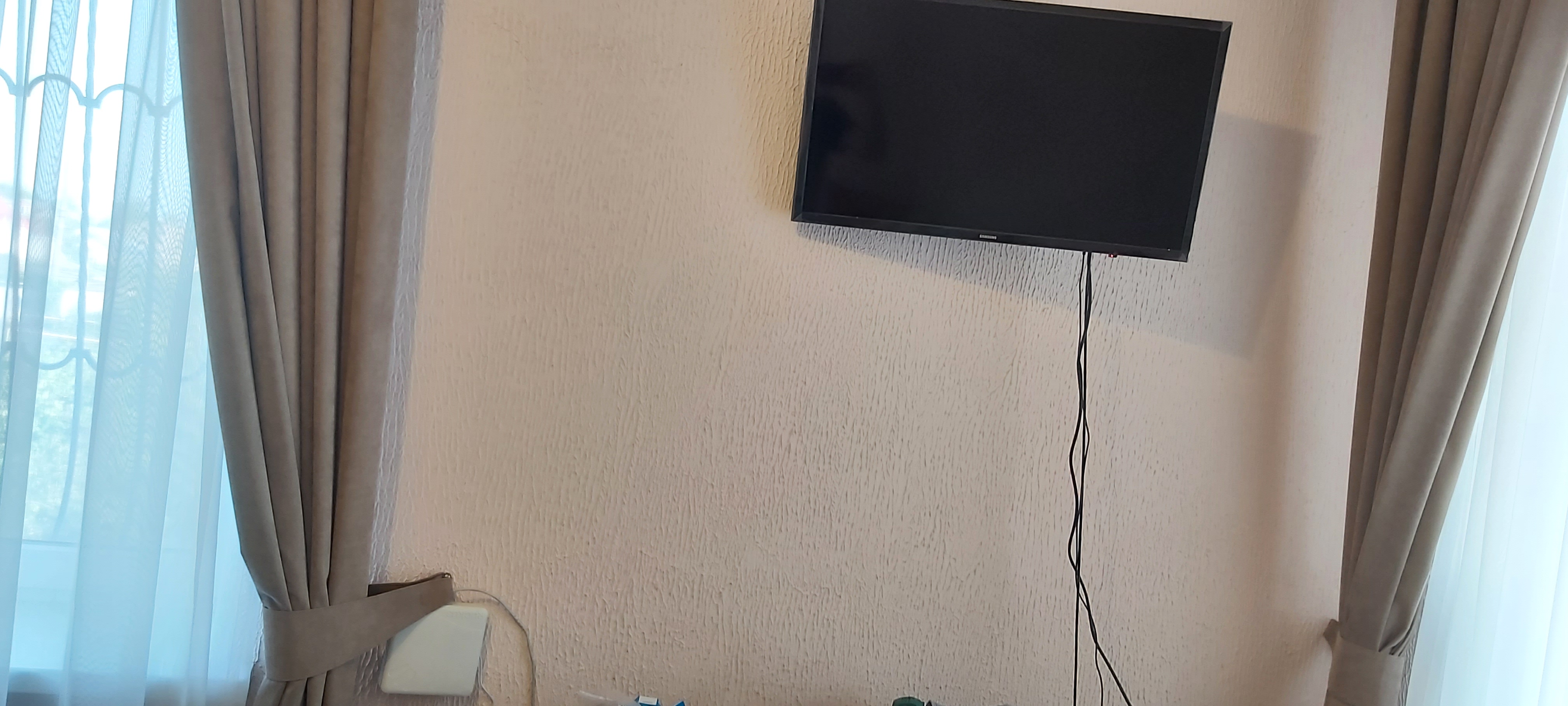

Очередная история из жизни:
Поехали мои на море, и говорят "интернет тут совсем плохой" в плане вафли (iptv и по шнурку - всё чётко), ну думаю ладно, попросил сфоткать что там у них за оборудование, оказалось просто свитч на входе, значит шлюз где-то у хозяев на вводе. Взял с собой точку, приехал, подключил через свитч - всё завелось, дети с планшетами - полные подгузники радости.
Немного поломал голову, почему же так плохо работает вафля, и забыл (здание 3-ёх этажное, может роутер на первом этаже, а мы на третьем... в общем забил...)
Потом дети попросили мультик, полез подключать ноут к телеку, а там:
Дело не в Ruckus vs MikroTik, а в том, что рукожопы засунули точку доступа за телик, который по сути является офигенным экраном, взяли деньги и ушли. Так прикол ещё в том, что на втором этаже вафля ещё кое как шевелится, у нас же даже в одной комнате с телеком = 0.
Итог: надутая мощность кЕтайхлама, 9-ти децибельные антенны и прочее не решает, Ruckus за телеком тоже бы не смог победить законы физики. Если бы тот cAP Lite грамотно разместить на потолке - хватило бы и первому этажу, а так - полная дупа, а денежки то заплачены...
tablestikus
Звідки: Київ
Noveon
я как то тестил на паре объектов убифайки за телевизорами ибо просили "шоб не было видно" - то особо не было заметных падений. Правда они крепились за телеком на стену и по диаграмме направленности били по сторонам нормально.
