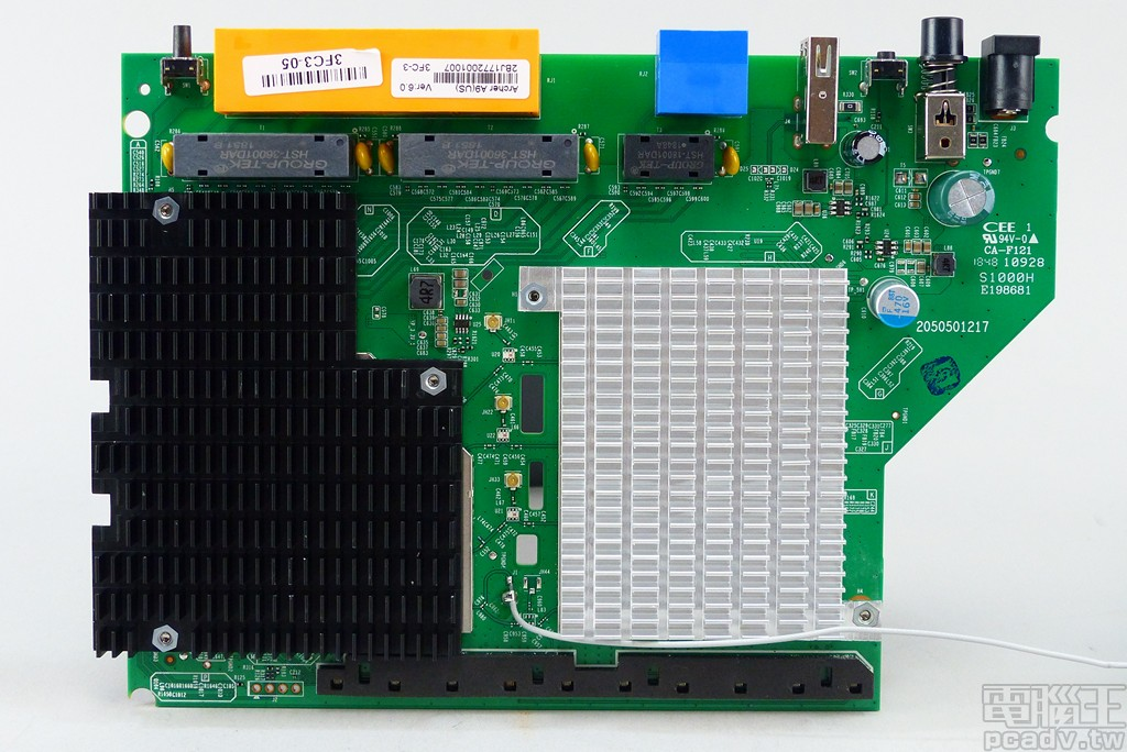

[/quote] там радіатори в 10 раз більші ніж в Асусі :). мінуси - вони такі собі по дизайну і прошивки в них прості. але мене це все влаштовує абсолютно а асус той же по дизайну гірший. АХ корисна штука, всі ноути та телефони вже з АХ :shuffle: [/quote]
До речі якщо так то і в тплінка інколи зустрічаю такі радіатори, что очі не можуть намилуватися :)
Це тплинк А9 на 4-ядерному квалкомі...Один із перших варіантів який мені сподобався )
