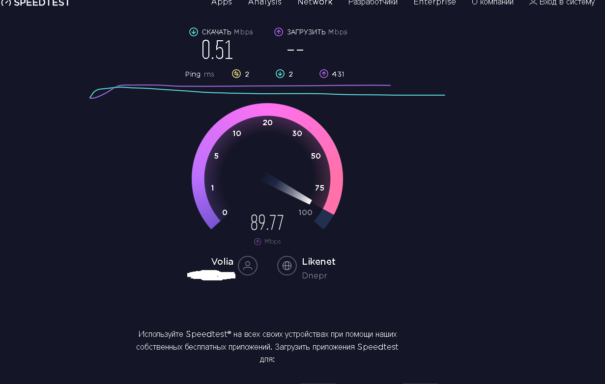

Привет друзья!
пару дней назад началась котовасия со скоростью интернета а именно после грозы/молнии/непогоды/дождя
до этого тестил скорость закачки была 100мбит
сейчас при замере спидтеста скорость начинается от 2.5 мбит и падает за 30сек до 0.5
скорость отдачи вроде нормальная если верить спидтесту
пробовал качать фильм через торент:-4-6мбит выдает но долго раскачигаривается
первый скрин :скорость закачки
кто виноват? провайдер мутит или кабель/сетевая/распределитель на крыше выделывается?

Было схожее. Интернет был и даже вполне успешно играл в пубг. Но как только нагрузка на канал повышалась хотя бы до нескольких мб/сек инет пропадал с высоким шансом. Скорость выше 10мб не поднималась + вышеописанные дисконнекты.
Решилось полной заменой кабе
ля квартира-роутер провайдера.
