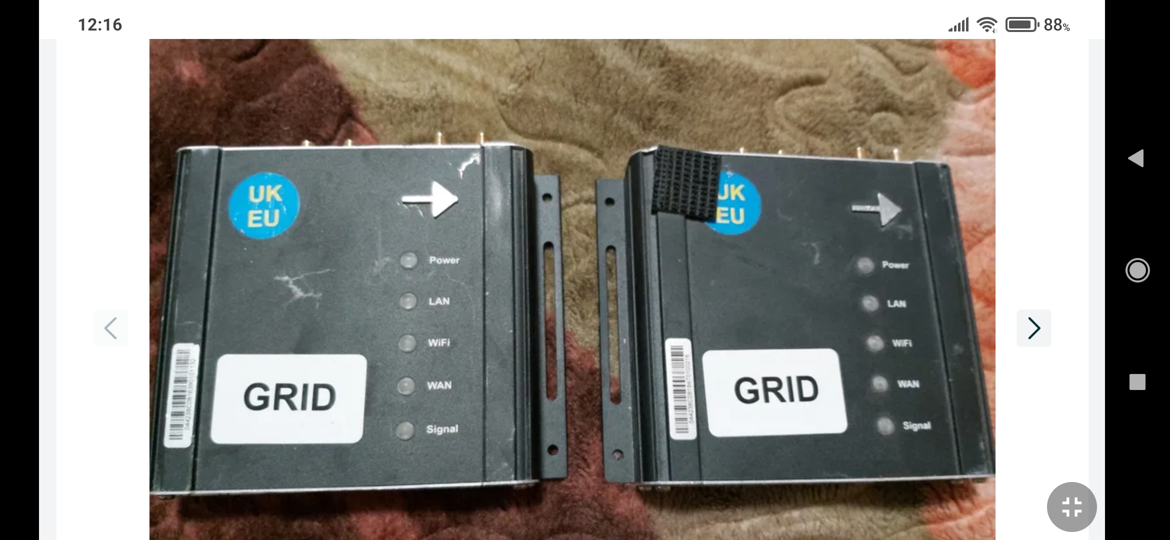

Всім здоров'я, хочу запитати хтось з такою штукою мав справу, ( 3G 4G Wifi Роутер Hera 604 ) якщо так то відгукніться есь декілька питань.

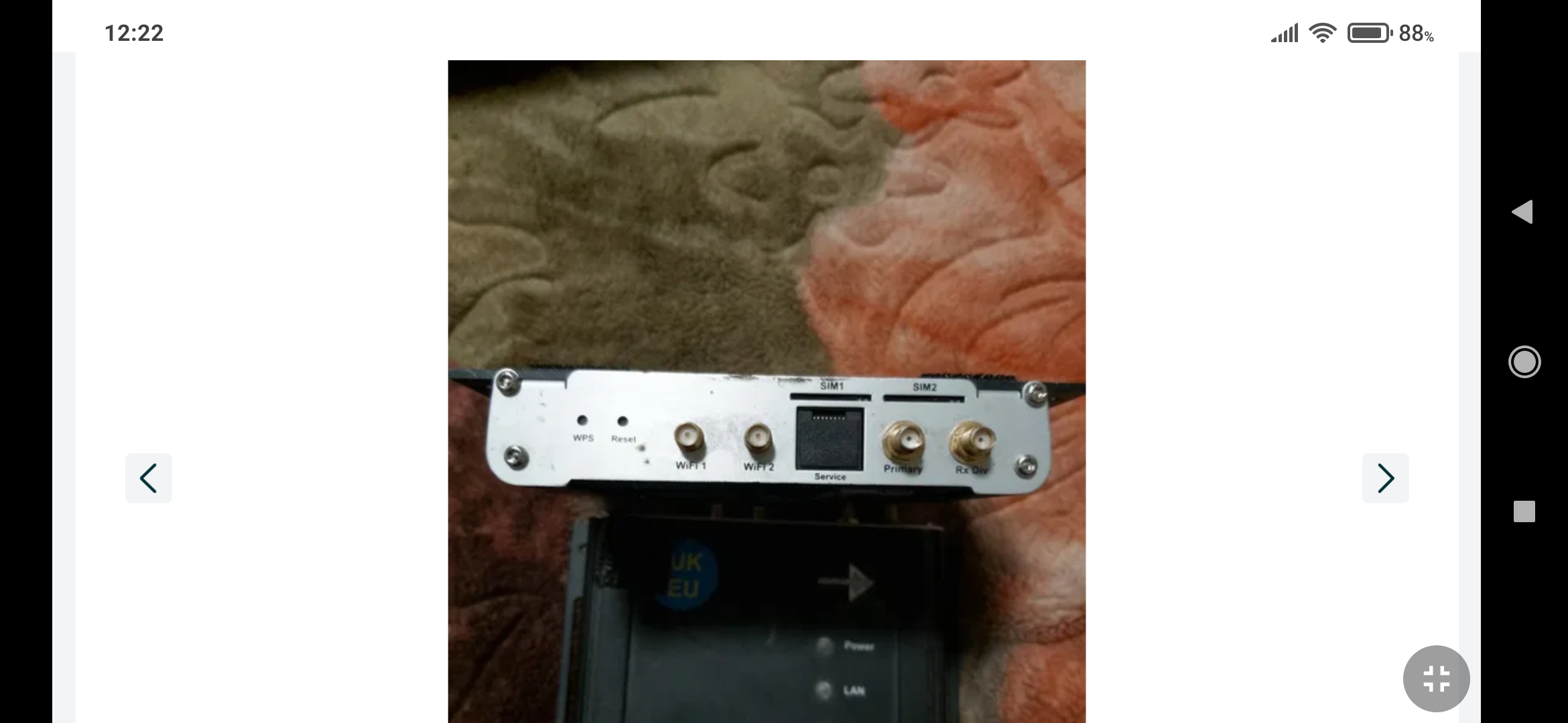

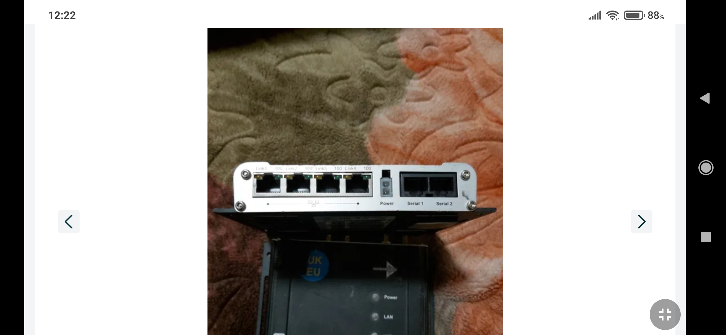

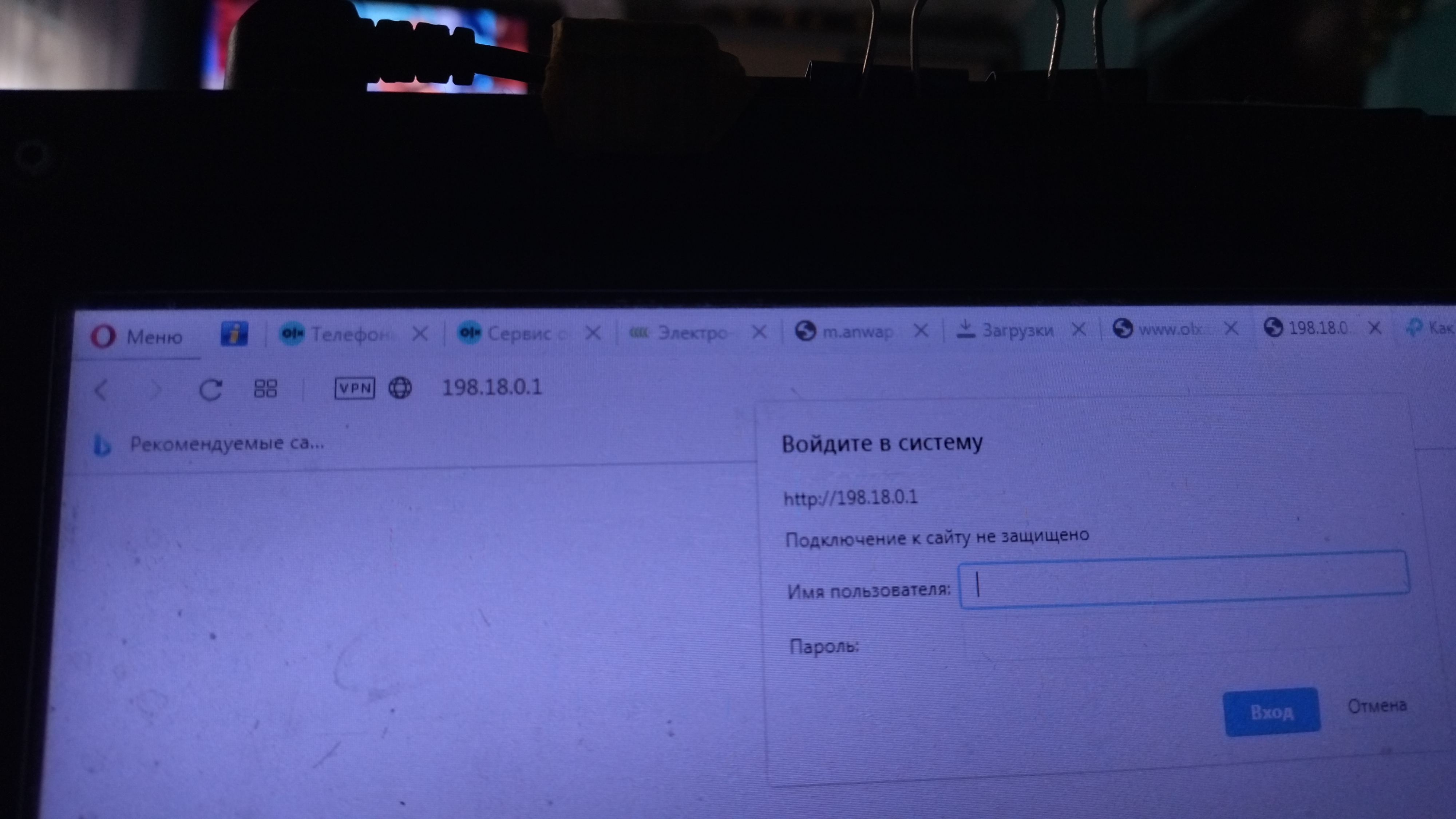

що ніхто нечого неможе підсказать? не можу збросить настройкі, щоб зайти в веб інтерфейс, може хто підскаже як це краще зробити. свої варіанти пишіть, буду пробувать! щас от так но незню не имя/пароль.
Вкладення
Myaucher
Звідки: Полтава
Ну на втором скрине четко видна утопленная кнопа Reset. Осталось нагуглить умолчательный логин/пароль, ибо наклейки с таким на фотках не вижу
КОЛЯ
Спасибо що відгукнулися, по умолчанію стандартний admin/admin, але він був змінений і я його незнаю, з кнопкою ресет робив по різному, і зажимав на 10 секунд, і 30 сек, ніякого результату щоб збросить до завадських налаштувань, підскажіть може ще есть якісь хитрощі щоб зайти веб интейфейс?

P.S також відправте фото коли підкючено тільки цей роутер, де видно командну строку з введеною командою ipconfig до скидання параметрів через reset і параметрів після сбросу(при вимкненому живленні роутера зажати кнопку reset та при відновленні живлення тримати її 15-30 секунд), бо ip роутера 192.18.0.1 дуже нестандартний(на мій погляд), це допоможе зрозуміти чи дійсно працює кнока яка відновлює налашування до стандартних, а і при цьому, люди які більше у цьому обізнані вам допоможуть більш якісніше
