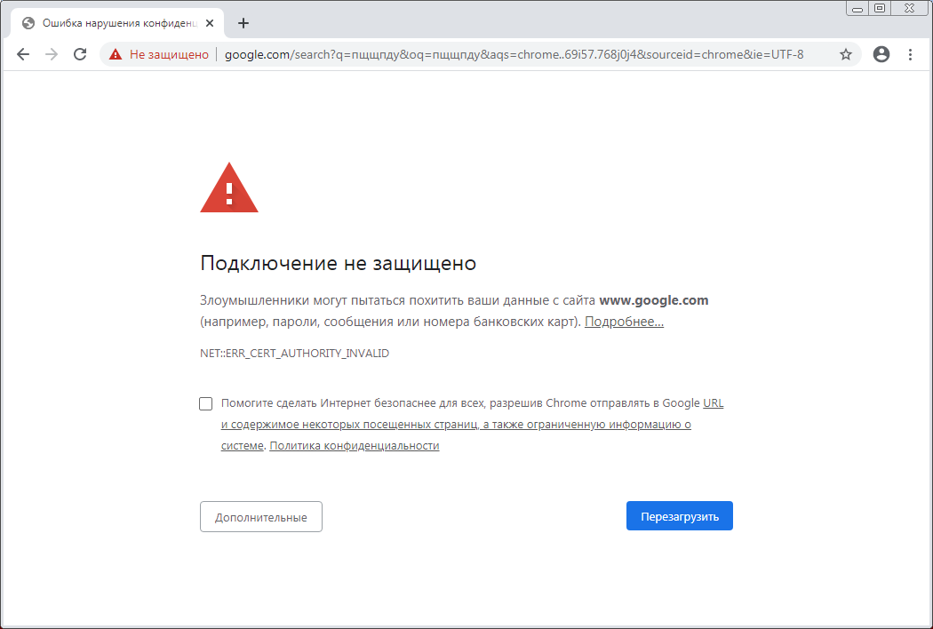

Проблема такая.
Скорее всего мой роутер или ноутбук хакнули(думаю из за левых сайтов и закачек), дальше оно перекочевало на роутер Xiaomi Mirouter 4a Gigabit version. Так как подключив старый нетбук на ХР с ним случилось тоже самое, он перестал выходить в интернет из за сертификата.
Гугл хром и большинство браузеров не выпускает в интернет, только фаерфокс пускает.
Дата правильная, гугл хром удалял и устанавливал, перезагружался, проверял Cureit-ом, скидывал настройки роутера и переустанавливал его.
Когда один ноут перестал выходить в интернет я попробовал нетбук, с ним тоже самое, только после этого я переустановил полностью роутер, может если на этих двух приблудах переустановить винду что-то выйдет.
Может вирус обитает в них или что.
Комрады, какие ваши мысли по этому поводу?

на мохнатых и давно необновленных по корневым сертификатам операционных системах ХР/7/8 вы наблюдаете абсолютно нормальную ситуацию :)

anatolikostis:на мохнатых и давно необновленных по корневым сертификатам операционных системах ХР/7/8 вы наблюдаете абсолютно нормальную ситуацию :)
На основном ноуте вин7, я спецом достал старый, который до этого дня работал, а тут резко перестал.
Таких совпадений не бывает, тут дело явно не в старости этих систем.

Нет там никаких вирусов :facepalm:
поставте 10 с последнего образа обновите и пробуйте.
А вообще какая прошивка на хлаоми? там у кетайчегов гугли забанены вообщето.
Так-что диагноз по фото: вируса нету, просто вас взломали китацкие кулхакеры :beer:

Покажите полностью цепочку сертификатов при обращении к Гуглу. Это вкладка "Путь сертификации", если что.
Похоже на MITM :-/

какие ОСи на компах\ноутах?

На ноуте вин7, на нетбуке подключенным к той же сети вин ХП.
Нетбук днем ранее работал так же как и ноутбук. Выхода к инету у нетбука для якобы обновления не было.

Splemish:На ноуте вин7
на 7ку, установите обнову : kb4474419-v3-x64 . Даю ссыль на неё:
http://download.windowsupdate.com/c/msd ... 8ef79c.msu
А так же: KB3033929-x64 , kb2731771-x64 , KB2670838-x64
И будем Вам счастье !

Есть возможность подкинуть другой роутер или воткнуть в комп (ноут или нетбук) шнурок напрямую от провайдера? Чтобы исключить проблему в роутере.

Подкидывал на прямую, тоже самое, поэтому я решил, что это вирус, так как он продолжил работать от провода и передался на другой девайс с другой операционной системой по вай фай. Либо это была защита роутера, правда все продолжилось после сбрасывания роутера.
На данный момент пробую поставить другой виндовс на ноутбуке, пока кода сертификатов не могу посмотреть.

Спасибо за помощь, я бы поставил эти обновления но на ноуте отлетел интернет полностью, даже с провода не работает. На нетбук не смог эти обновы скачать, там только 4гига встроенной памяти.
Ноут как будто все делал, что бы я не смог все настроить, то ему диски и флешки с виндой не те, то выход в интернет и тд.
Еле еле поставил новый виндовс, пока интернет только с провода работает.
Вроде бы проблема пропала, все заработало.
Поставлю вечером еще новый виндовс на нетбук и отпишуть если все решится.
Пока всем спасибо за помощь.
