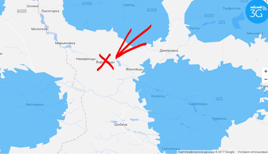

Я бы посоветовал провести тесты - работает ли адекватно 3г, примерная карта 3г покрытия киевстара https://kyivstar.ua/ru/mm/mobile-intern ... krytiya-3g , т.к. иногда операторы говорят что инет есть, а на деле ничего не ловит.

Homer_84
Вот на карті 3G від київстар, в тих селах де є вишки є 3Джи а в нас ні(Отправлено спустя 48 секунд:
Тоді виходить що навіть з потужною антеною і швидким 3G модемом всерівно нет буде поганий?

возможно что вы его даже не поймаете, ну и не подскажу, многие покупают узконаправленные антенны с крутым усилением, надо спецов спрашивать (как полагаю тогда могут получиться высокие потери при передачи файлов\очень высокий пинг)
для начала сами попробуйте поймать 3г сигнал или попросите знакомых (если локально находитесь не у родных)

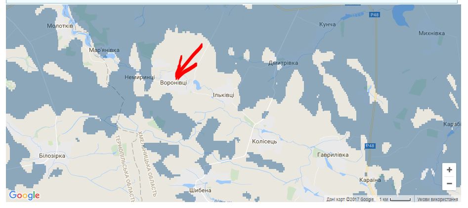

Отправлено спустя 8 минут 46 секунд:
Карта укртелеком теж не додає оптимізму.
