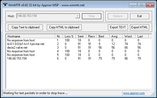

Ребята, подскажите. Месяц назад сильно подскочил пинг в игре на офф.серверах CS GO. Сделал трасировку парочки(155.133.229.165;155.133.228.158;146.66.153.154) и выяснилось, что повышается пинг между 80.81.194.168 и 80.81.193.63. Помогите разобраться где идет повышение, на первом(вроде как сервер провайдера) или на втором сервере(сервер Valve). Сижу на Киевстаре.

Сделайте трассировку в комадной строке, а то в этой проге немного не ясна ситуация, вроде как показывает 28% потерь в первом прыжке к модему/роутеру, что у вас там стоит. Понятное дело это не нормально.

Та я её и не делал даже. А узнать где идет повышение пинга нельзя? НУ на сервере от Валв или же от Киевстара? Я про этот скачёк с 11 и до 58мс.

И как бороться с потерями на роутере? Что с ним делать? TL-WR740N_V5

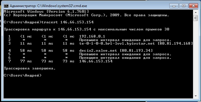

Сделал трасировку с самого роутера.

Повышения пинга за частую идет на основных маршрутах, которые связывают, клиента с сервером. Каждый провайдер использует свои пути доставки пакетов, и может их менять, соответственно и пинг меняется. Проблема с большей долей вероятности не на стороне валв, но и с провайдера в данном случае вы мало что сможете спросить. Так как, дабы предъявить что то конкретное, нужно показать трассировку до и после. А то вам скажут, что так и было и это нормально.Bomchik:А узнать где идет повышение пинга нельзя?
Потерь на роутер у вас нет, если верить трассировке с командной строки. А превышение интервала может быть по разным причинам, может быть закрыта возможность пинговки и все.Bomchik:И как бороться с потерями на роутере? Что с ним делать? TL-WR740N_V5

Так в игре, окончательный пинг, тоже такой большой. Не думаю, что на промежутке стоит какой-то барьер, тогда бы пинг не совпадал в игре и при трасировке.Kib:А превышение интервала может быть по разным причинам, может быть закрыта возможность пинговки и все.

Kib
- Звідки: Житомир
Вот моя трассировка, похоже что после сервера Валв, идет два не понятных скачка, которые повышают пинг.
