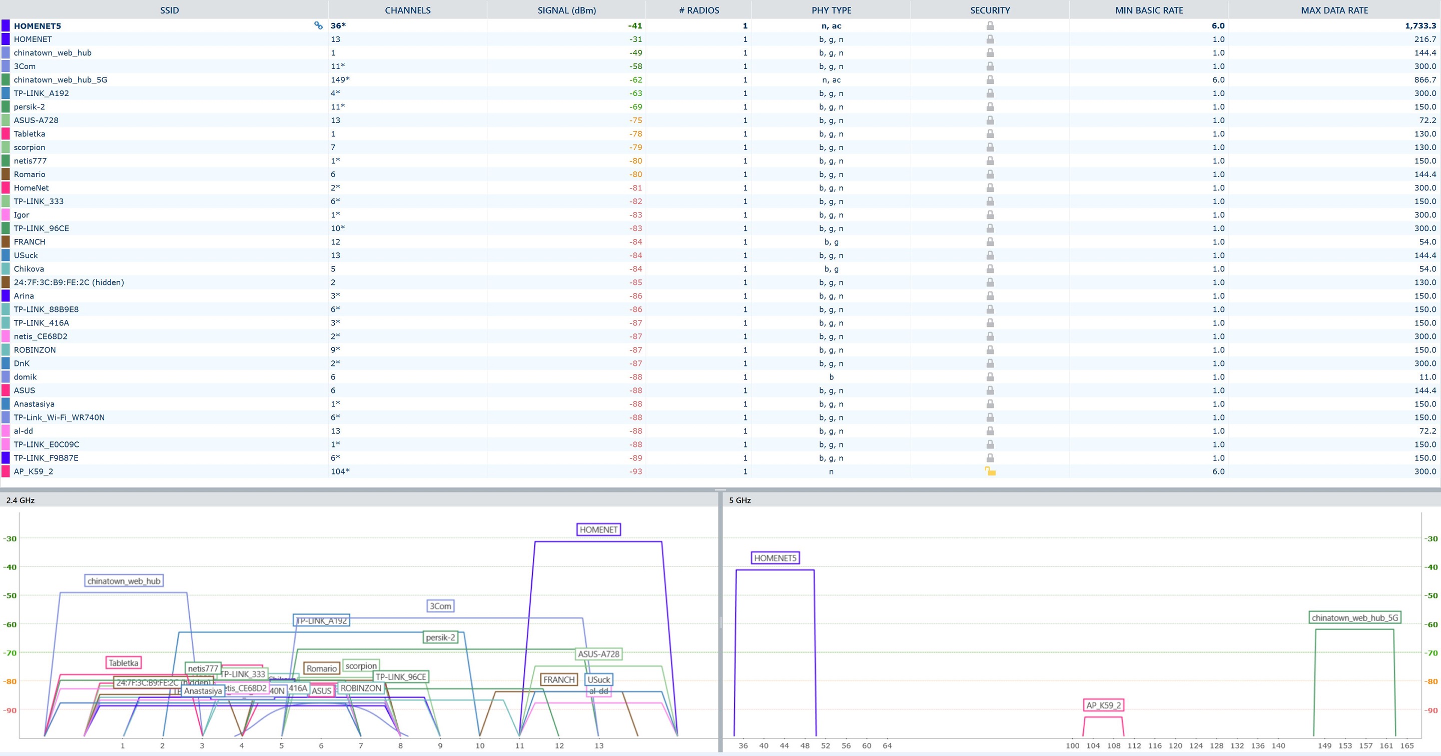

Подсказываю. При такой ситуации есть сенс переходить на 5ГГц, что бы было вот такMrPersonality:Підкажіть, чи є сенс і до якого каналу привязуватись, при такій ситуації:

Так там таж історія, що і з вибором каналу - ширина у більшості теж на авто ))Daemon74: А еще, тем кто на 2.4 ГГц выставляет полосу в 40, а не 20 - надо просто приходить в квартиру и бить лицо бейсбольной битой.
Ось глянь типову рекомендацію по налаштуванням від провайдера: https://my.volia.com/kiev/uk/faq/articl ... iv-tp-link
зи
А що означає зірочка біля №каналу?

Что использует "расширенный" канал. Вот те самые 40 вместо 20.MrPersonality:А що означає зірочка біля №каналу?

Я решил вопрос с каналами глобально. Подобрал пассы от всех сетей. Порезал диапазоны с 40 до 20. И раскидал по разным каналам. И дополнительно ввел 5 гГц.
Чем шире канал на 2.4 гГц тем больше шумов создаёт точка и тем больше помех. По хорошему нужно не увеличивать мощность и расширять канал а наоборот.
Чем меньше мощность точки и уже канал тем стабильный и качественней связь.

Щелчок все сложнее. некоторые каналы вообще не надо использовать. есть большая статья кажетса на хабре, в общем кратко - не лезть

А як тоді? На авто?Hotspur:Щелчок все сложнее. некоторые каналы вообще не надо использовать. есть большая статья кажетса на хабре, в общем кратко - не лезть

А теперь представьте ставите вы такие фиксированный канал , например 6 и имеете 10 соседских роутеров на авто.
2 из них переключается на ваш 6 канал и всё, кирдык!

даMrPersonality:А як тоді? На авто?Hotspur:Щелчок все сложнее. некоторые каналы вообще не надо использовать. есть большая статья кажетса на хабре, в общем кратко - не лезть

І ширину?Hotspur:даMrPersonality: А як тоді? На авто?

MrPersonality да
Отправлено спустя 7 минут 9 секунд:
https://habr.com/post/149447/ читаем и наслаждаемся. особенно - все считают, что ширина канала — 22МГц (так и есть). Но, как показывает иллюстрация, сигнал на этом не заканчивается, и даже непересекающиеся каналы таки перекрываются: 1/6 и 6/11 — на ~-20dBr, 1/11 — на ~-36dBr, 1/13 — на -45dBr.
Попытка поставить две точки доступа, настроенные на соседние «неперекрывающиеся» каналы, близко друг от друга приведет к тому, что каждая из них будет создавать соседке помеху в 20dBm – 20dB – 50dB [которые добавим на потери распространения сигнала на малое расстояние и небольшую стенку] =-50dBm! Такой уровень шума способен целиком забить любой полезный Wi-Fi сигнал из соседней комнаты, или блокировать ваши коммуникации целиком!

Если нет понимания то конечно лучше авто ставить. А принцип то один "расчистить" для своей сети диапазон от соседних помех. Если частота не занята то и эфир будет чистый. В этом плане очень интересно ведут себя убикьюти.
Там есть отрицательные каналы. Но частот надзор за них делает атятя.

Що цікаво, якщо в роутері вказую канал, то Мібокс не бачить вафлю
Тільки на авто працює.
