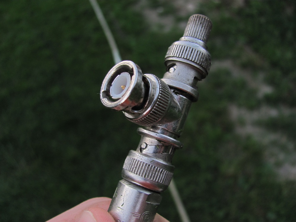

Вопрос по вай-фаю, купил я адсл модем(роутер) DSL-2640U/NRU/C4, в общих чертах я вынес комп в другое здание метров за 15 от модема (примерно 5 стен), а пк подрубил к телефону(андроид с прогой которая делает телефон вафле модемом). Связь около 30%, но есть косяки с обрывами, полазив по инету решил переделать антенну, но у DSL-2640U/NRU/C4 она не сьемная.
Разобрав модем, обнаружил провод который подключен к встроенной антенне с каким-то диодом\резистором\кондером(маленький бочонок, закрытый пластиком(укладочной трубкой запаян), курочить не стал), посмотрев на провод увидел что он вроде одножильный(бывает такое?, это вопрос №1), в инете вроде все провода двухжильные(обмотка и стержень).
В общем я быстро сделал "гетто" конструкцию направленного действия по типу "двойной квадрат+диск" (http://www.qrz.ru/schemes/contribute/an ... uad2.shtml" target="_blank)
там человек использовал двужильный провод, а я жахнул одножильный приделав его к самой большой точке припоя провода родной антенны.

Эх,украл раздобыл кабель для связи, мужики говорят должен подойти, но он огромный =10 метров и толстый, думаю в модем его впаять безпроблемно не выйдет, ну то ладно.
Вопрос- если я подпаяю к дефолтной антенне свою, будут работать обе или не будут?
Фото кабеля:
Фото кабеля:
