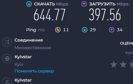

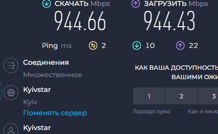

hrenikov: 24.10.2024 15:34DHCP. роутер буде
А "сплітер" це малось на увазі подвійна розетка?
Ось так буде:
Зображення
