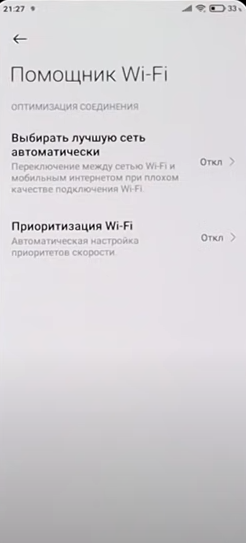

В настройках Wi-Fi телефонов Xiaomi есть помощник Wi-Fi, там с целью экономии энергии отключены функции, включение решит проблему, т.к. когда они отключены, телефон подключается к сети и больше не сканирует, даже соседские из списка доступных пропадают
Да, работает без проблем, просто тут, как говорится, проблемы негров шерифа не волнуют neo89skynet

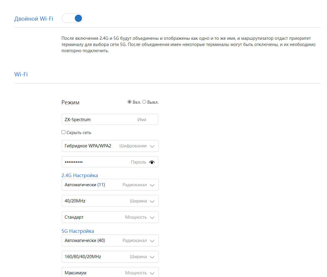

Стоит в параметрах Band Steering "Предпочитать 5 ГГц", но на что это влияет х-з, если телефон подключился к 2,4, сигнал хороший, скорость тоже, загруженности нет, собственно поэтому он не видит причин искать что-то другое, роутер тоже не может сказать - ей, идиот, ты что делаешь, я вот тебе 5 ГГц стучу ану переключись. В таких случаях либо как вы сделали, отрубить 2,4 либо уменьшить мощность передачи

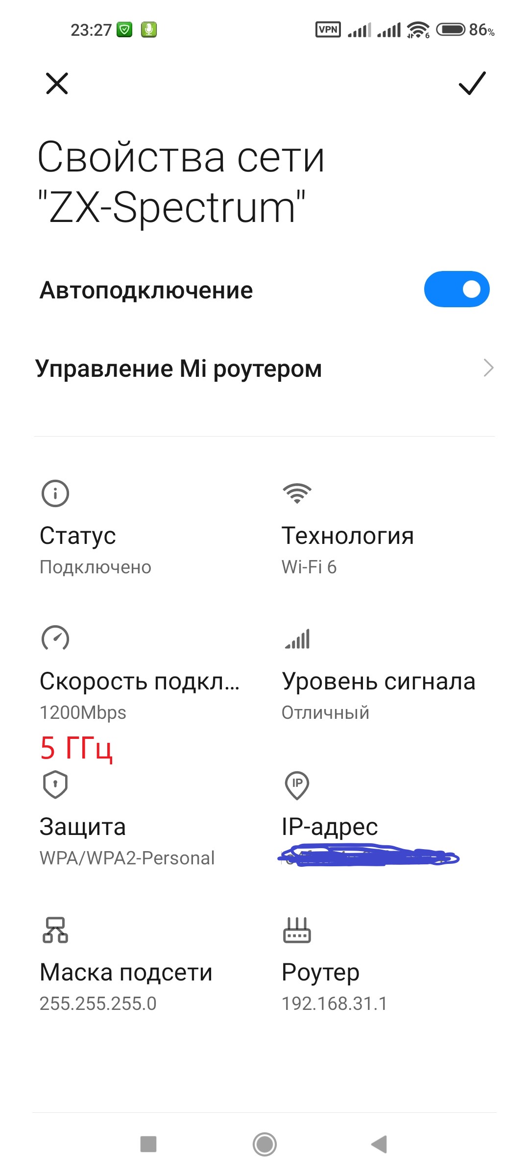

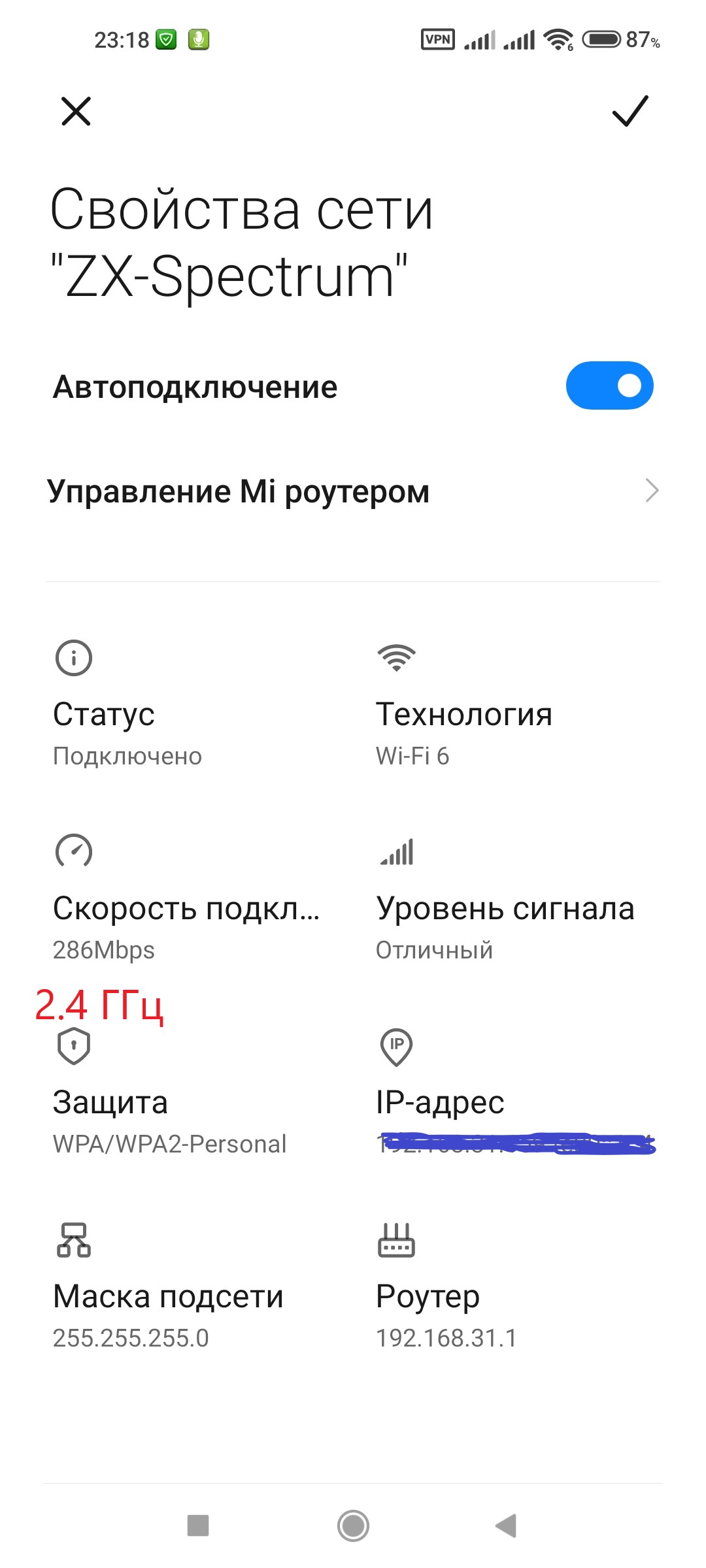

Ничо не понял из твоей писанины. Я перед покупкой своего Xiaomi Redmi AX6 почитал этот обзор и посмотрел это видео. Меня убедила та информация, которая была озвучена. В результате покупкой доволен, 60 квадратных метров квартиры покрывается отлично в режиме 5 ГГц и Wi-Fi 6.
По поводу "ах" на 2.4 ГГц - это что за полёт мысли? Невозможно? Излагай мысли внятно. Проспись, что ли...
- 2.4 ГГц в режиме Wi-Fi 6, роутер за стенкой:
- 5 ГГц в режиме Wi-Fi 6, настройки на ежедневное использование:
