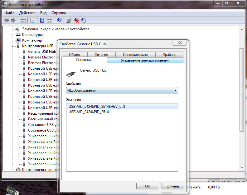

найди флешку в юсб устройствах, посмотри вид/пид, а потом на http://flashboot.ru/iflash.html" target="_blank по ним найди подходящую утилиту для востановления

USB\VID_1B1C&PID_1A01&REV_0000 надеюсь что оно, буду сейчас искать. Странно что этот ID не показывает в свойствах дискового устройства там же в диспетчере устройств.
