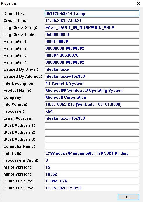

shatun
- Звідки: Запорожская глухомань
Больше месяца ловил регулярные синьки с последующей перезагрузкой ПК. Почти всегда код ошибки 0x00000050. В дампах никакой конкретики не находил.
И драйвера ВК пробовал, и вай-фай модуль извлёк, и т.д. Тут понадобилось образ ДВД диска создать. Сначала просто ДВД привод его не читал. Извлёк/вставил диск - вообще привод "отвалился". Ну, раз "сдох", то зачем он в ПК - взял, да и вытащил, а на его место заглушку.
Вылеты прекратились... Я понимаю, что при каждом старте система к нему обращается и раскручивает, но неужели ДВД привод без диска может так систему дрючить?
