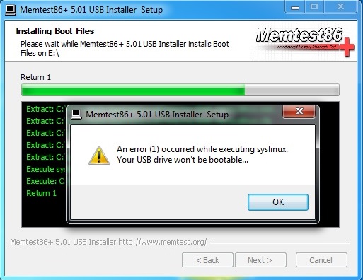

Как всегда без проблем не обошлось. По первой ссылке выскакивает вот такая ошибка во время установки программы на флешку. По второй же снова версия 4.3.7...Crossbow:futaloli

почему у меня все работает по первой ссылке ? галку форматировать флешку поставте.
futaloli
Разобрался. То у меня еще с прошлого мемтеста были проблемы с флешкой, а именно пропажа памяти. Пришлось через cmd форматировать и все такое. Сейчас уже установил и запустил, версия новее стала. Завтра проверю каждую плату отдельно.Crossbow:почему у меня все работает по первой ссылке ? галку форматировать флешку поставте.
