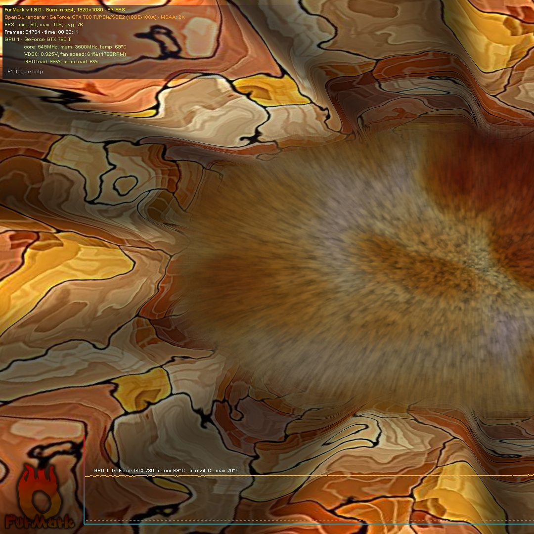

Тестировал процессор с видеокартой одновременно прогой AIDA64 .
Tмакс.видяхи-65 градусов,процессора-53 градуса.
Тестировал процессор прогой OCCT 20 мин. Максимальные температуры 57-59 град.
Тестировал видеокарту прогой Furmark 20 мин.Видяха нагревалась до 69-72 град.
Тестировал блок питания прогой OCCT 45 мин. Видяха нагр. до 71 град. а процессор до 63.
А вот при тестировании видяхи прогой OCCT "глюк" этот проявился.

Первый случай:Запускаю прогу OCCT(режим тестирования GPU)появляется мохнатый бублик.Далее открываю свёрнутую прогу HWMonitor и приплыли-комп выключается и через секуду перегружается.Все комплектующие ещё холодные.
Второй случай:запустил прогу OCCT(опять же режим тестирования GPU),10 минут ничего не трогал.Видяха нагрелась аж до 42 градусов.
Далее опять открываю свёрнутую прогу HWMonitor (пару раз её открывал-сворачивал)и в итоге опять комп выключается и перегружается.

Программы показывают след. напряжения по линии 12 в:
HWmonitor -11.2
OCCT -11.2
AIDA -12.28
MSI Command center-12.28
Ясно пока,что с ПЕРЕГРЕВОМ данная проблема не связана.
Ниже привожу данные системы и скрины с результатами тестирования:
