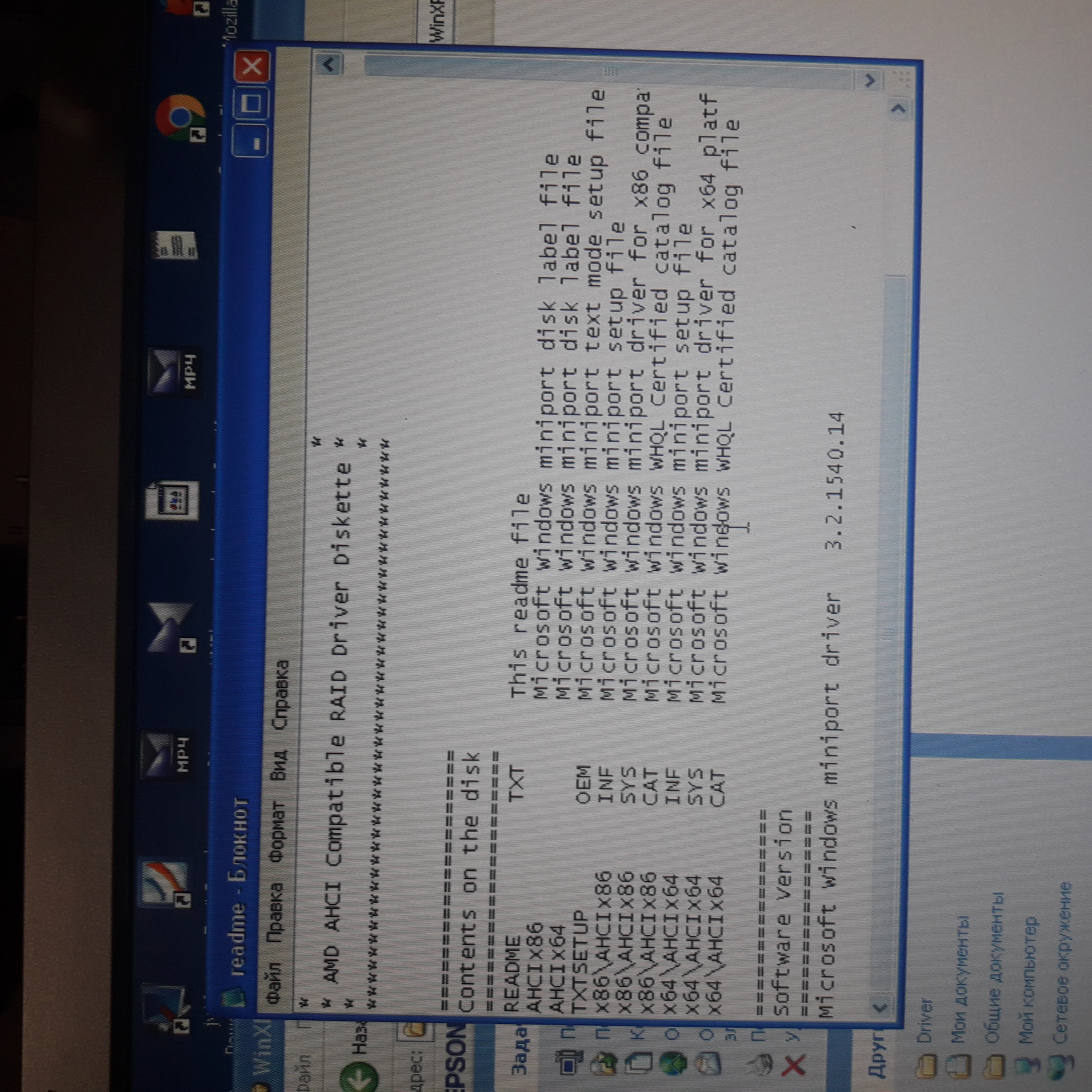

Не могу включить режим AHCI .
Всё перепробовал .
https://r3code.livejournal.com/185710.html
Может кто сталкивался с таким .

Я вивернув шию :-/
vltk
Звідки: Kyiv
VolandInferno
Смотреть надо лЁжа, на левом боку :)

Вот что происходит при попытке установить драйвер . Я особо не разбираюсь. Я сделал всё что мог .
В Существующую систему добавить для меня НЕВОЗМОЖНО ! Только переустановка ОС . Значит надо искать человека , кто это сделает за деньги . Или из Харькова . Или удалённо.

Asus M5A78L/USB3
есть диск с драйверами фирменный , драйвера там есть . Но увы , установить я их не могу . Ни В Безопасном режиме . Ни в каком .

holger: 29.01.2025 16:50Asus M5A78L/USB3
https://fex.net/s/ddcbrp0 или более свежий https://fex.net/s/2soty34
вот ЭТОТ попробуй. драйвер для дискеты - это конечно хорошо, но малость не то. во времена винды ХР драйвера в режиме установки и в рабочем режиме были разными

Отправлено спустя 13 минут 41 секунду:
такие же. драйвера. Драйвера есть установить их не могу.
