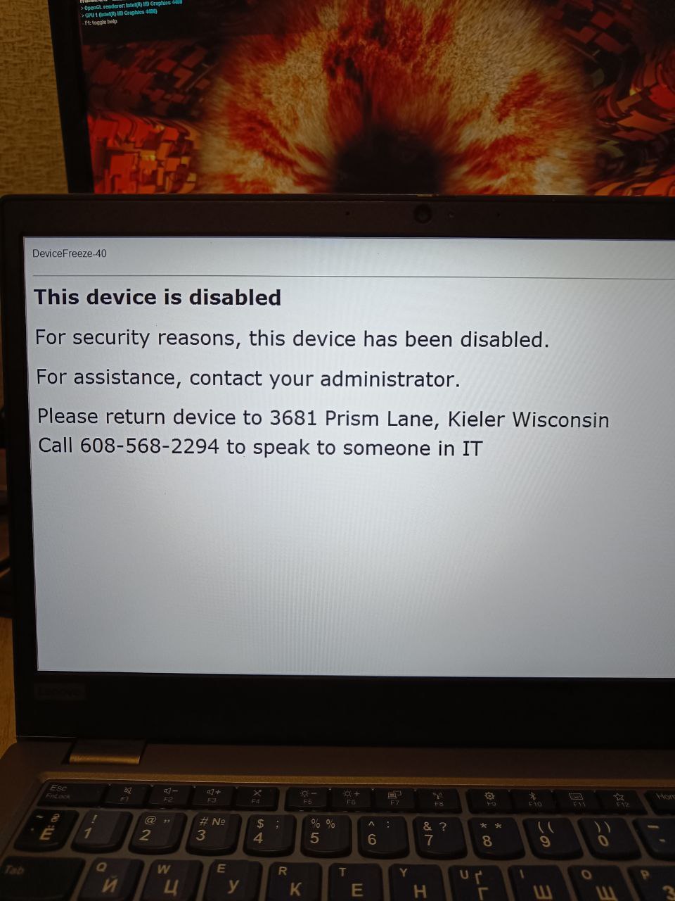

Ремонт Lenovo ThinkPad L13 i5-10310U

Схоже на доволі дорогу підставку для кави, чи дощечку для нарізання
GreenMile
- Звідки: Київ
Продавайте на запчастини.
Для того, щоб це перемогти і юзати на вінді, потрібно змінити конфігурацію обладнання, наприклад, змінити проц або материнку (заміна периферії типу ОЗУ чи віфі на це впливає), плюс міняти чіп з біосом. Коротше "ітс поссібл, бат вері експенсів" (с)
Можна обійтись лише зміною чіпа але працювати воно буде хіба що на лінуксі і то не факт.
Ось тут в сусідній гілці почитайте по темі.
AFU_power
Якщо це видав Computrace в біосі - земля пухом. Якщо це при завантаженні вінди - спуфте смбіос за допомогою опенкора, або юзайте лінукс.Driveclub: ↑ 09.10.2024 22:43 Доброго. Таким його купив. Прошивка біосу не допомогла. Є майстри хто зможе відремонтувати?
