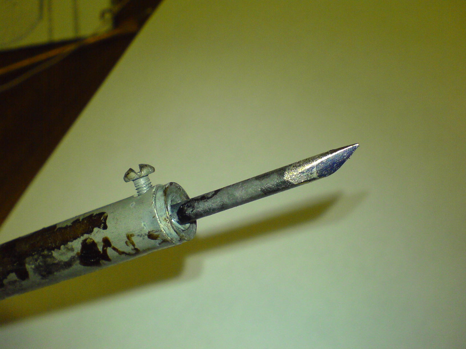

Доброго дня. Завжди користувався дідівським паяльником часів СРСР. Зараз виникла потреба перепаяти мікросхему біоса жорсткого диску. Розумію, що можна підійти в магазин і запитати, але радять по різному і продавці не завжди у темі. Може якісь тонкості є? Завжди використовував каніфоль, але зараз бачу, що є безліч різних припоїв. По цьому питанню також буду вдячний за пораду.

Два паяльника + припой із свинцем нанести з обох боків на стільки, щоб всі ніжки МК спаялись.
Один паяльник СРСР намотаний на нього мідний дріт для контакту з МК з обох сторін + сплав Розе.
В цій спарві головне не зірвати контактні площадки разом із доріжками під МК при недогрітих ніжках МК.

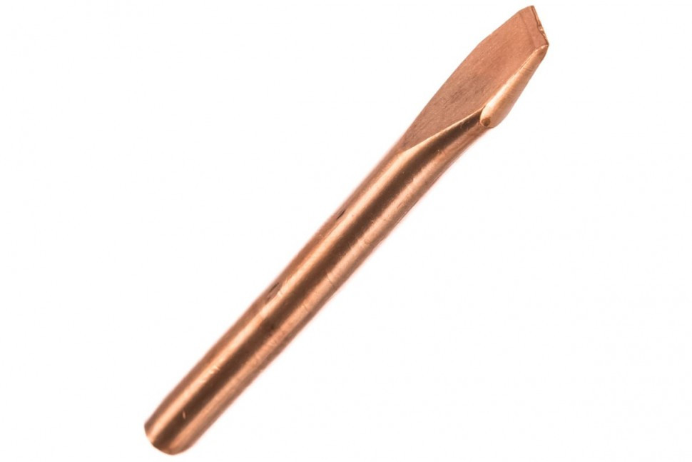

Швидкої відповіді на таке питання немає, бо із совка багато змінилось, почати хоча б з того що зараз використовуються пальники з незгораємими жалами, які не зачищаються і не лудяться, як раніше і припій на них не набирається. До них треба звикнути. Крім того, треба задавати конкретні питання, мікросхема біоса - в якому корпусі? DIP, SOP, MSOP, TSOP, QFP?zoomir: ↑ 16.02.2024 08:48 Просто хотілося швидкої відповіді. Мені здається, що тут має бути багато людей, які знаються на цій темі
Пайка то річ індивідуальна, кому як зручніше, багато хто використовує для пайки мікросхем клинове жало, я, наприклад, його не дуже полюбляю і частіше використовую мікрохвилю. Для різних типів мікросхем є різні жала, тому в цілому сучасне паяло має бути керамічне зі змінними жалами і набір відповідних жал до нього, бо ніжки тих же мікросхем відрізняються в 2-3 рази за розмірами. Паяло має бути з регулюванням температури. Хочете гарний паяльник для домашнього використання із наявністю аксесуарів? Goot PX201, але ціна вам не сподобається.

Не треба так категорично . Користуюсь Quick 236 із мідними жалами. Усім раджу. Але випаювати флеш я із ним точно не полізуGreenMile: ↑ 16.02.2024 09:58 зараз використовуються пальники з незгораємими жалами

Я допускаю, що для якихось специфічних сценаріїв воно може вам і потрібно, але навіщо всім радити цей архаїзм, особливо в контексті ремонту мікроелектроніки?photon: ↑ 16.02.2024 11:46Не треба так категорично . Користуюсь Quick 236 із мідними жалами. Усім раджу.GreenMile: ↑ 16.02.2024 09:58 зараз використовуються пальники з незгораємими жалами
У мене ось є goot 201 з набором жал для універсального застосування, для більш специфічного і "ніжного" - паяльна станція aoyue з паялом під картриджні жала. Про мідні забув як про страшний сон ще коли у СЦ працював, бо згорають за півдня особливо тонкі конічні, а звичайне зі скосом за кілька днів перетворюється на "мікрохвилю".
Нє ну так то в в мене і ЕПСН є 100-ватний з мідним жалом, коли треба відро запаяти, але то трохи інше
photon
- Звідки: Запорожье
Ну, по-перше, зараз мова не йде про СЦ. По-друге ви самі сказали, що є нюанси, та і навіть в найкращих незгораючих жалах теплопровідність нижча, ніж в міді. По-третє, при їх ціні та доступності в СЦ їх можна міняти хоч тричі на день, і все одно процес піде швидшеGreenMile: ↑ 16.02.2024 12:34 Про мідні забув як про страшний сон ще коли у СЦ працював
