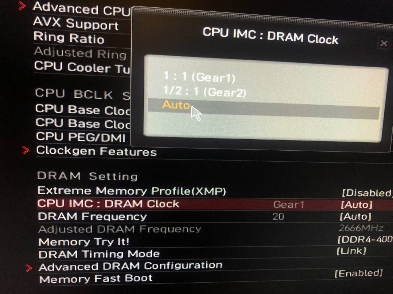

Вставил я его запустил и вижу что память на 2133, перезапустил а в билсе есть возможность выбрать только от 800 до 1600
Что я только не про ывал когда показывало что запустит на 3200, пк стартовал с 800

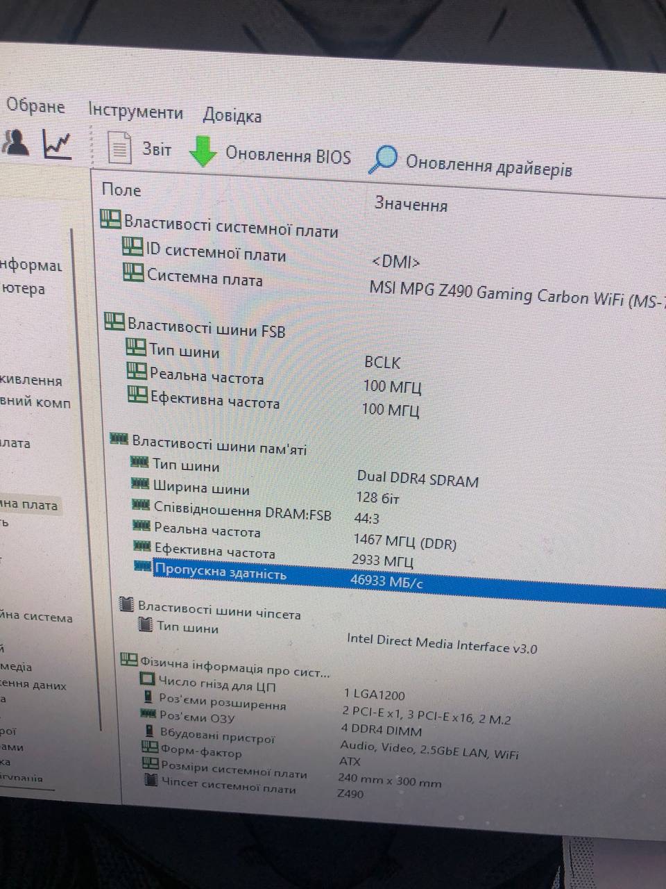

Вот скрины, в итоге запустил только на 2933, выставилась она только когда трогал функцию memory try it и ставил 1.35 вольта
Скрины приложу, чтотделать? Пк стал какой то желейный на 2933

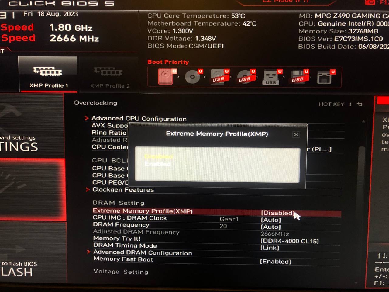

Выше видно какие настройки у меня доступны для запуска памяти, это рабочая частоста а не как в cpu z показыват чтот 1600 на самом деле понятно что 3200 если я ставлю 1600 в cpu z поккзыват 800
