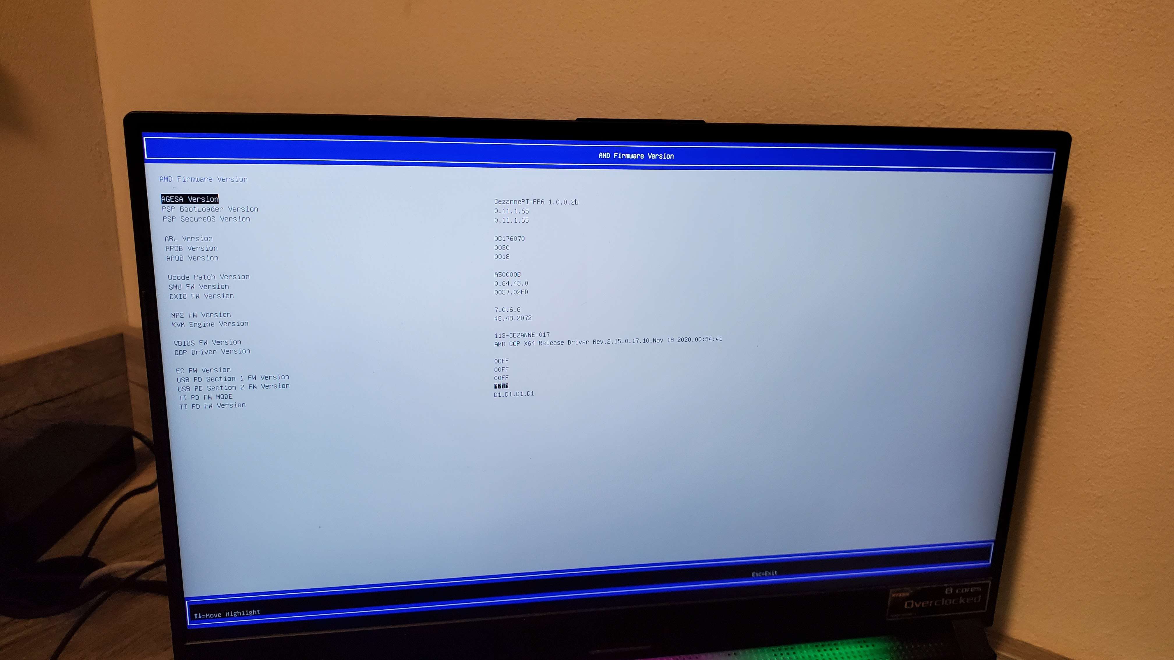

1. В мого лептопа поширена проблема з фрізами із за fTPM. Приклад https://streamable.com/p7gdw0
2. Усі скріни в атачі.
Останній біос встановлений звідси https://rog.asus.com/laptops/rog-strix/ ... desk_bios/
Перевірив версію AGESA за допомогою тулзи https://github.com/DavidS95/Smokeless_UMAF
версія AGESA 1.0.0.2b при тому що bios версії 330, а повинно бути як мінімум 1.2.0.7
Сам fTPM в ОС має іноді інший вигляд. Або усі нулі, або 3.55.0.5. А повинно буде новішим.
3. BIOS не можу перепрошити повторно. Він не бачить флешок або ссд в форматі FAT32 до 32гб. Bios Update for Windows так само не перепрошиває (можливо якщо версія нова то і нічого не робить? не знаю)
4. Писав в підтримку американської, а також української. Відмовлялися визнавати проблему.
Залишається віддавати в сервіс, поки залишилося ще час на гарантійне сервісне обслуговування. Але це займе час
Тому я хотів спитати, чи є інша можливість якимось методом перепрошити біос ще раз?

Проблема така що він їх бачить в списку storage, але не бачить коли хочу наприклад змінити BOOT ORDER. зараз скрін зроблю
Отправлено спустя 30 минут 11 секунд:
https://imgur.com/gaXPzWk
https://imgur.com/udOE0fi

Pushok
оновив ще раз біос. його флешка підійшла.
https://imgur.com/undefined
зараз подивлюсь чи оновився AGESA
Отправлено спустя 7 минут 15 секунд:
Лептоп працює, але фрізи 2-3 рази на день просто надокучають.
Я спробував оновити, щоб для тих хто знає як працювати з біосом, чи знає проблеми з fTPM, могли точно знати що далі робити.
я не знаю чи допоможе. Я намагаюсь спробувати усе.shatun: ↑ 07.02.2023 18:27 Кул сторі - ноут за 90 тис. з наявною проблемою якої нібито немає бо її не визнають у виробника...
А ти впевнений, що перепрошивка біос щось дасть?

Pushok
Я оновив, знайшов іншу флешку. Після повторного оновлення все те саме. AGESA 1.0.0.2b В Біосі в цьому не має фікса для fTPMAndikho: ↑ 07.02.2023 20:19 Нащо вам руфус? Засобами вінди відформатуйте флешку в фат32 і туди розархівуйте файли біоса
Флешку не потрібно робити якоюсь там специфічною - що простіше, то краще.
Andikho
- Звідки: Київ
Так у вас же ще на попередніх скрінах висить весрія біоса 330, що ви потім прошивали? По колу її?Pushok: ↑ 07.02.2023 20:46 Після повторного оновлення все те саме.
А так - крута річ, придбати ноут за 2к і мати агесу дворічної давнини
