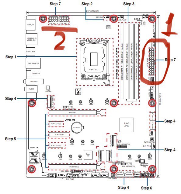

Підскажіть і мені тоді: купив асус z790 prime 1700 . Зібра все до купи ,запустив - біос не стартує. Але я підключив живлення тільки на ATX Power.на картинці 1. Здогадуюсь, що необхідно ще зверху, над гніздом проца - 2х8 підключити, але без підказки не ризикнув. Останній комп збирав 10 років тому - тоді простіше все було))), так що сильно не смійтесь.Зображення
Вкладення
Alex+
Blackarh: 07.01.2023 15:21Останній комп збирав 10 років тому - тоді простіше все було
10 років назад живлення процесора на платах вже було, просто було його значно менше. Підключайте. Тільки не попутайте шнурки, бо туди часто живлення відеокарти пхають

Blackarh
За 10 лет ничего не изменилось, питание процессоров отдельно втыкается . Как написали выше - внимательно включайте ибо внешне шнурок похож по разъёму на доппитание видеокарты, если не идёт значит не надо силой его туда пихать.
