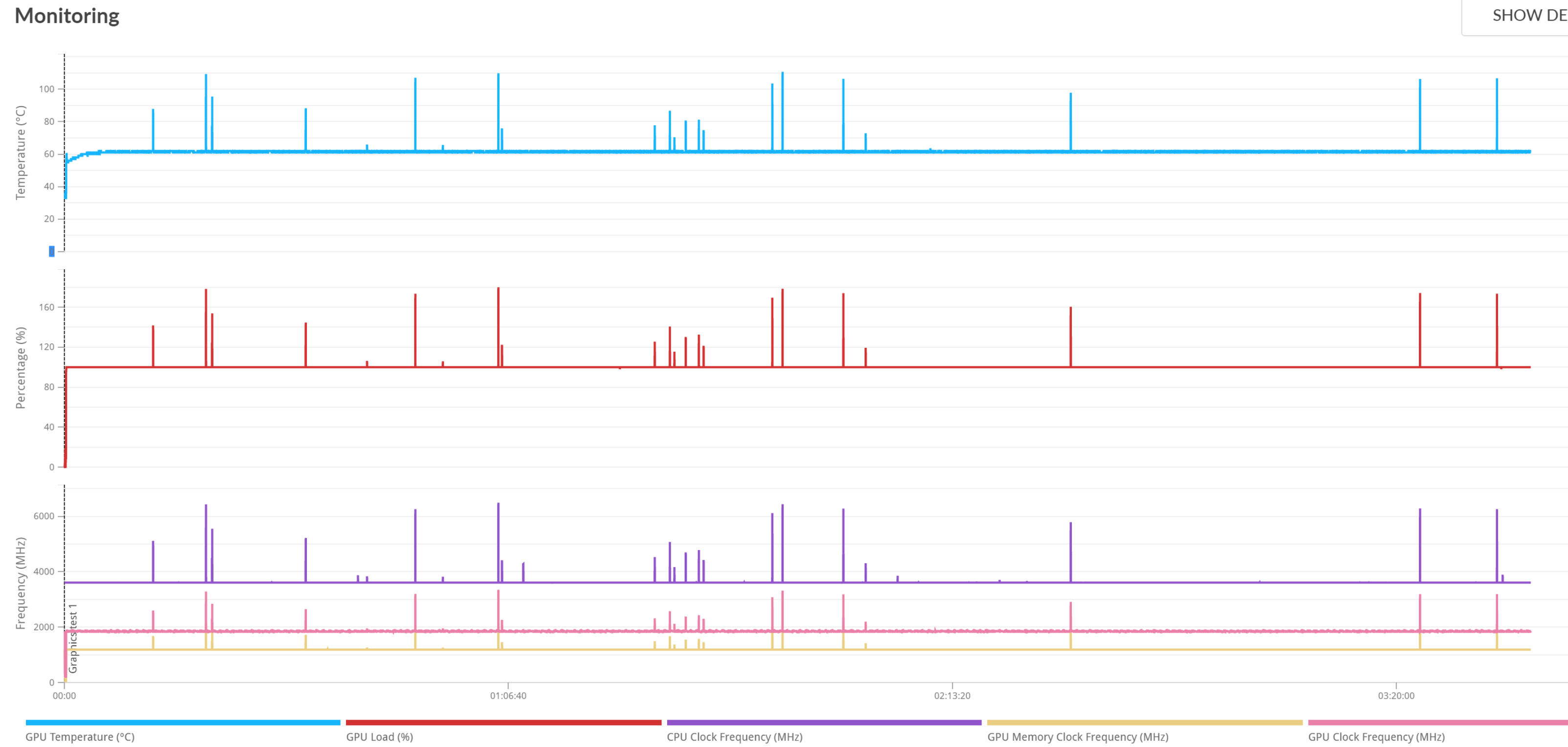

Поборол 3дмарк, прогнал в цикле 20 раз. Вроде прошел но на графиках есть странные пики. Глюки 3дмарка?

mercurio: 15.09.2022 16:09Глюки 3дмарка?
Не уверен, то что на графиках не нормально :-/
На моей системе всё ровно, таких пиков нет.
Не нормально, но в чем причины пока не ясно. Чтобы сразу все так прыгнуло.
Оставил дома на 300 циклов в этом же тесте. Приеду - скину скрин что вышло.

Прогнал у себя тот же бенч
mercurio
Согласен что странно, но внятного объяснения придумать не могу. Если бы это были только данные видеокарты, то можно было бы идти в эту сторону, но там и частота процессора. Она то берется из другого места. То есть чтобы два источника синхронно выдали такой пик - это что-то вообще фантастическое. Либо не фантастическое, если это какое-то такое питание подается на оба источника, но это только из рассуждения что у них общего на входе, чтобы дать такое на выходе. Либо 3дмарк так трактует данные, ведь это тоже исключать нельзя - глюки ПО. В любом случае согласен что проблемное место, но что с этим делать? :)

3 часа крутился, но так и не завис. Пики есть, но если залезть внутрь сохраненных результатов, то в одном файле эти данные скачков будут, а в другом нет. Склоняюсь к багу в 3дмарке.

Прогнал снова тест на 20 циклов - пики с графиков не ушли. Буду смотреть в танках как ведет себя система.
