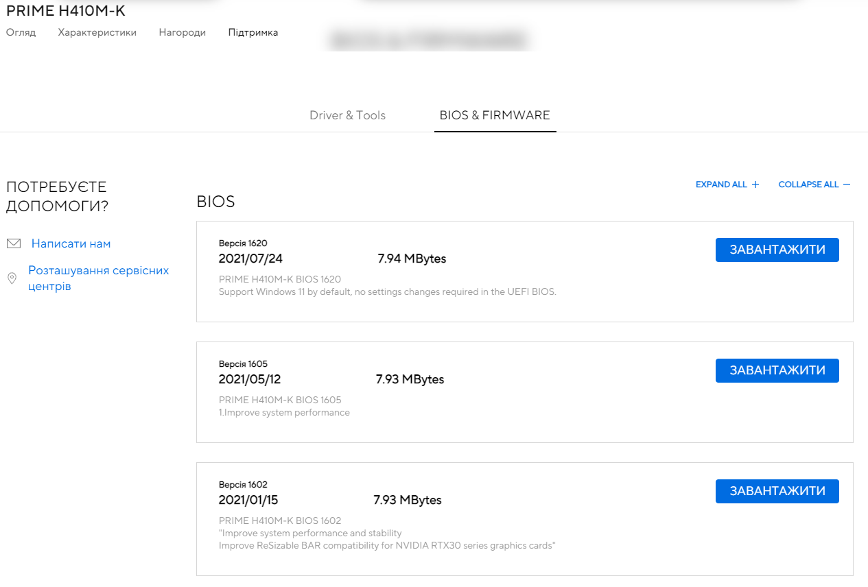

Hustle: 20.06.2022 20:49
feniks_tm: 20.06.2022 20:33 Alligator
Це уже давно вияснили, мать h410, тому макс 2666 для 10400. Хай тестить CL14, мікрон E-Die повинні тримати.
Не запускается пк на 14 14 30 1n
запустилось ток 16 16 32 2n
вот результаты до и после, норм?
ДО - https://imgur.io/a/q4mNgLj
После - https://imgur.com/a/RW4tCtz
судя по всему вы так и не сделали что вас просили еще на 1-2 странице ,а именно обновить биос материнки у вас видно из аиды биос 1602 а на сейчас последний 1620 и разница между ними более полугода :nunu: только перед этим не забудьте записать/зафоткать/заскринить все что делали в биосе, и после обновления/прошивки сразу сбрость настройки на оптимизированные/дефолтные а потом возвращать свои настройки памяти

какая видеокарта?
Отправлено спустя 57 секунд:
SKYJAKER: 21.06.2022 02:14 :rotate:
Сейчас этим займусь.
Ультилита Asus говорит о том, что полседняя - я вот и забил.
