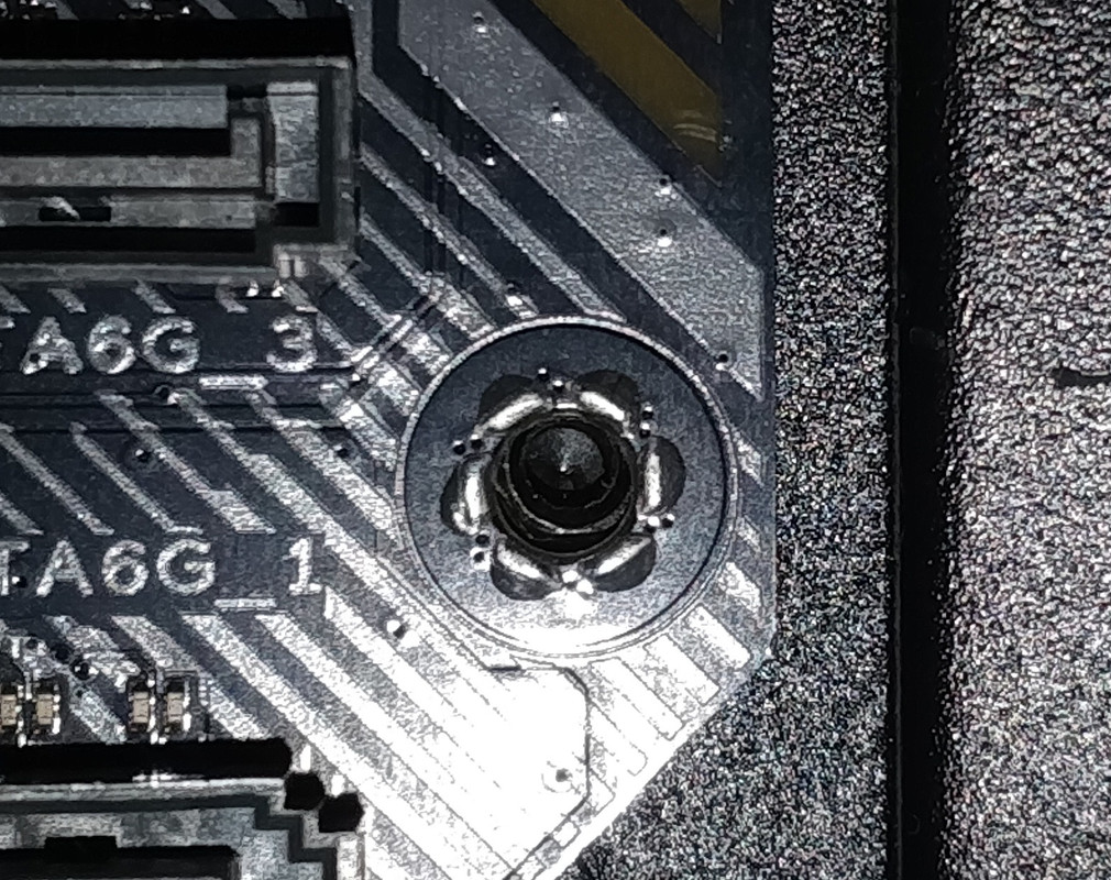

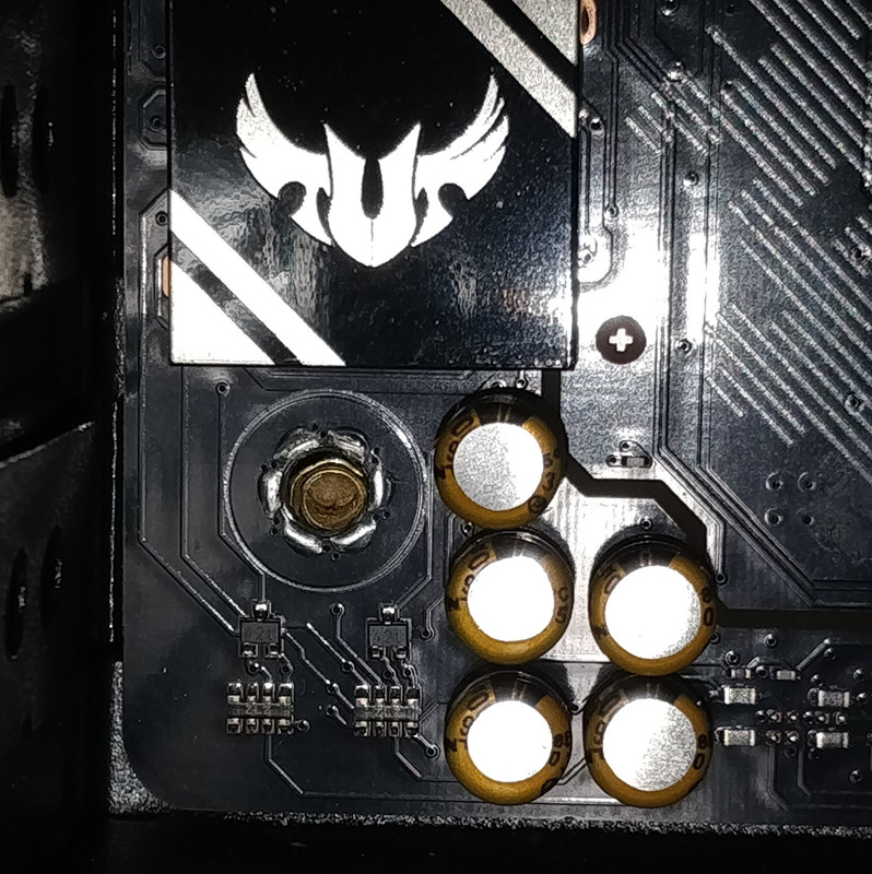

Две нижних стойки слегка не вписываются в отверстие на плате. Возможно причина в заглушке, на ней прослойка из какого то черного поролона. Кто знаком с данной платой, нужно ли отдирать этот поролон или нет, и критично ли то что будут не закрученные эти 2 стойки? upload images
Крест - на крест нужно закручивать, тогда не будет перекоса. Если таки сохранится перекос - аккуратно плоскогубцами стойку подогнуть. Если нет плоскогубцов - забей на это и юзай так главное чтобы ты не погнул плату при подключении/отключении периферии (придерживай торец платы)
Виноват корпус, а не заглушка. Отдирать ничего не нужно.
Не затягивая до конца все винты (те, что выше) попробовать наживить нижние, слегка двигая плату. Затем всё притянуть. А если не выйдет - нижние не так сильно важны, пусть останется как есть

Я пробовал двигать плату не закручивая все остальные болты до конца, но прикол в том что эти 2 стойки смотрят в разные стороны, на картинках должно быть видно одна вниз другая вверх. Я бы вообще забил изначально, если бы не видос в котором сказали что если стойки неправильно будут касаться платы будет кз, или не запустится комп. Просто хочется быть уверенным что такая мелочь не убьет всю систему
Вокруг отверстия на плате есть приличная зона безопасности, где ничего нет вообще. Потому замыкания никакого не будет. Главное, чтобы не было вкручено стоек там, где их быть не должно. Хотя в некоторых моделях плат даже к такому подготовились
