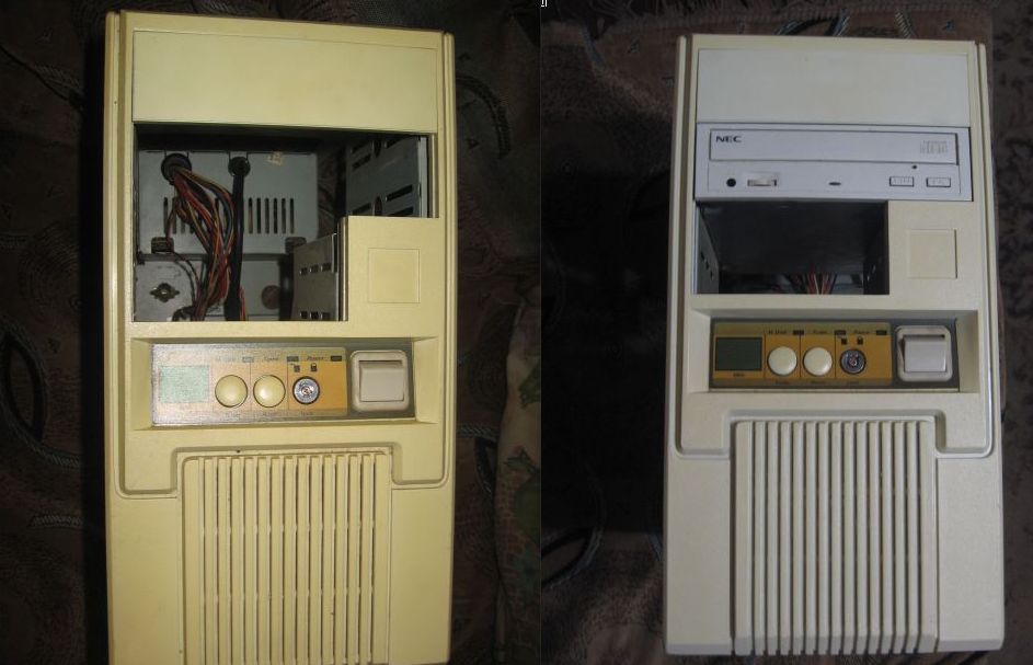

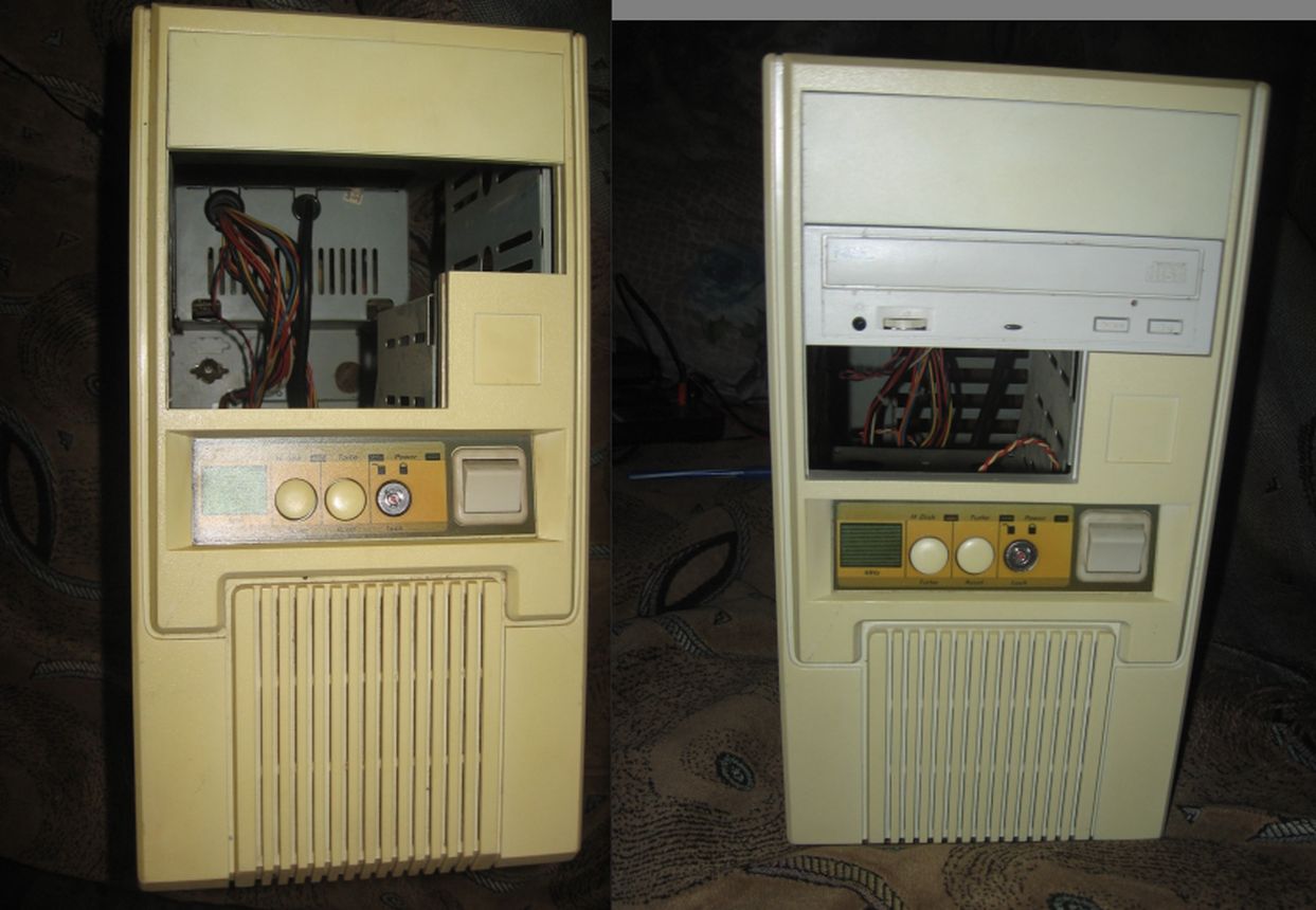

Отбелил вчера *мордочку*корпуса АТ.Взял 2 литра белизны,добавил грамм 150-200 сантри гель *милам*,9 часов в данном растворе крышка пролежала.Использовал в качестве ванночки верхнюю крышку прозрачную от проигрывателя пластинок.В ванную комнату невозможно было войти -*резало* глаза и *забивало дыхалку*.То ли милам в реакцию с белизной так вступил,то ли сама белизна такая резкая.Вот сравнение крышки-до и после.
Легонькая желтизна все равно осталась,но на фото как-то незаметно ее.

Бумик: 29.05.2023 07:43Легонькая желтизна все равно осталась,но на фото как-то незаметно ее.
Загалом результат дуже пристойний.
Я навіть не подумав би, що до такого ступеня можна прибрати жовтизну з пластику :up:

Без вспышки все же кажется светлее.Сейчас снял со вспышкой,цвет более реальный и видна желтизна .

Бумик
Круто :up:
Завжди цікавило - як потім пластик після відбілення, не стає крихким чи ще щось? Для корпуса це не принципово, а для клави, кнопок та іншого може бути важливо.

Бумик: 29.05.2023 09:51Без вспышки все же кажется светлее.Сейчас снял со вспышкой,цвет более реальный и видна желтизна .
Так, трохи видно, але різниця з ДО та ПІСЛЯ всеодно дуже велика.

Бумик: 29.05.2023 07:43 Отбелил вчера *мордочку*корпуса АТ.Взял 2 литра белизны,добавил грамм 150-200 сантри гель *милам*,9 часов в данном растворе крышка пролежала.Использовал в качестве ванночки верхнюю крышку прозрачную от проигрывателя пластинок.В ванную комнату невозможно было войти -*резало* глаза и *забивало дыхалку*.То ли милам в реакцию с белизной так вступил,то ли сама белизна такая резкая.Вот сравнение крышки-до и после.
крута історія! :up:
сам відбілював пластик 60% перекисом та хлором (є в засобах від цвілі https://rozetka.com.ua/ua/savo_85940053 ... 275880888/)

Бумик: 29.05.2023 09:51 Васильович
Бо просто у ванній, без ультрафіолету? Сонце ж чудово прискорює реакцію, а зараз і погода якраз підходяща.
На зиму у мене окрема УФ-лампа для такого є, щоправда, це тільки для невеликих деталей.
Ще як зручний варіант – окислювач для волосся у вигляді гелю, намазав, плівкою обернув і ванни не потрібні.
