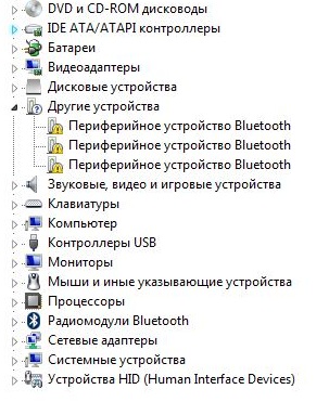

Купил себе блютус юсб за 150грн. 75мб он передавал 8минут. Это нормально или нет?

А версия какая ?Эдвард:блютус юсб
Saffa
там кроме самого свистка надо ещё знать,на какое устройство он передавал. Может на Сименмс СХ1 А ещё бывает,когда медленный свисток воткнут в медленный порт (ЮСБ 1.0) и тянет инфу с ИДЕ харда,да ещё и с повреждёнными секторами-тогда вообще тапочки. И даже 2.0 свисток не помогает. У меня было такое.Prescott:А версия какая ?Эдвард:блютус юсб

Адаптер вот такой https://rozetka.com.ua/stlab_bluetooth_ ... p10241053/
передавал на xiaomi mi max 2
на моей материнке Gigabyte GA-970A-DS3P нет первого юсб
Saffa
как раз хотел про материнку спросить,ты успелЭдвард:Адаптер вот такой https://rozetka.com.ua/stlab_bluetooth_ ... p10241053/
проверь нет ли конфликтов в юсб-концентраторе (поперетыкай все юсб устройства в разъёмы "подальше" от свистка),если тыкаешь в переднюю панель-может быть что то с разъёмами не так или косичкой разъёма. Воткни свисток в зад (ну ты понел ) и держи телефон к заду поближе (может у тебя стол стальной и экранирует сигнал). И проверь таки смарт на харде,может посыпал бедами Ну и в конце-концов это может быть совершенно "неудачный" свисток,никакой не 4.0-а просто китайцы сунули туда невесть что. На сим мои вангования кончены,больше догадок нет,предположений нет,знаний нет,другого опыта нет
ещё как вариант- драйверы на чипсет не стоят или стоят,но не те или стоят,но не так и роняют концентратор в конфликт

Saffa плюсанул. Забыл сказать, что к этому блютусу шел диск, но он пришел запоротый, нечитаемый. Нигде не нашел в нете, сколько не искал дров на него, даже на оф сайте. А в диспетчере, да пишет что что то не установлено
Дрова короче и автоматически в нете пробовал выставить обновить через обновить конфигурацию обоудования,не находит
- спойлер

кстати это может быть и из-за дров на него. По умолчанию работает в режиме 1,как его винда подхватила.Эдвард:Saffa плюсанул. Забыл сказать, что к этому блютусу шел диск, но он пришел запоротый, нечитаемый. Нигде не нашел в нете, сколько не искал дров на него, даже на оф сайте. А в диспетчере, да пишет что что то не установлено
- спойлер
короче ты купил отличную вещь,которая будет любить мозг и тебе и окружающимЭдвард: Дрова короче и автоматически в нете пробовал выставить обновить через обновить конфигурацию обоудования,не находит

я это уже понял. Ну я сделал уже все, от меня зависящее.Saffa:короче ты купил отличную вещь,которая будет любить мозг и тебе и окружающимЭдвард: Дрова короче и автоматически в нете пробовал выставить обновить через обновить конфигурацию обоудования,не находит
Saffa
включи дурака и отнеси туда где взял-мол "драйвера ни в какую не хочет ставить,в нужном режиме не хочет работать". Пусть тебе дадут свисток другого производителя,а этот любит мозг им.Эдвард:я это уже понял. Ну я сделал уже все, от меня зависящее.Saffa:

Saffa я покупал на Розетке. Проще забить и не парить мозг.
Saffa
100%,лучше пойти на ближайший радиорынок и взять обыкновенный 2.0 свисток. Однозначно будет быстрее и стоять гривен 40,даже если будет таким же- тогда судьба Только не суй его в маргарин 1.1 на фронтпанельЭдвард:Saffa я покупал на Розетке. Проще забить и не парить мозг.

Короче удалось мне найти диск в сети, поставляемый с этим свистком, ничего оно не дало. Пробовал во все юсб его вставлять, скорость такая же. Все ясно мне.Saffa:100%,лучше пойти на ближайший радиорынок и взять обыкновенный 2.0 свисток. Однозначно будет быстрее и стоять гривен 40,даже если будет таким же- тогда судьба Только не суй его в маргарин 1.1 на фронтпанельЭдвард:Saffa я покупал на Розетке. Проще забить и не парить мозг.
