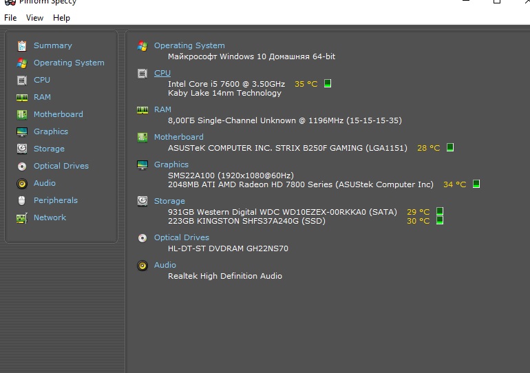

Добрый день товарищи! Заказал комплектующие для ПК, мать, оперативка и проц (видюха и БП старые) Собрал все воедино на открытом воздухе без корпуса, так как заказал новый, а в старый не влезало. Пользовался так более недели, нагрева в играх не наблюдалось. И вот вчера пришел корпус и я впихнул все в него. Поиграв минут 30, я решил потрогать корпус и он оказался теплым. Открутив крышку помацал все комплектующие, они оказались горячими. Видюха не дотронешься, мать целиком горячая и память так же. Оставил с открытой крышкой, вроде как все остыло, но температура выше чем без корпуса. Провода с правой стороны корпуса очень плотно прижаты крышкой, может ли это быть причиной нагрева? (провода корпуса все подключил вроде как правильно, все работает) В корпусе один 120мм кулер в передней части (заказал еще 2)

ну прямо открытие, на открытом стенде температура кардинально лучше чем в корпусах... кто бы мог подумать

Посмотрите, какие температуры и напишите здесь. Если с температурами все ок и шум вентиляторов не напрягает, тогда никакой проблемы нет. В корпусе всегда жарче, чем без него.

"Помацал-горячие" - это не показатель. Для Вас это может быть горячим, а для комплектующих вполне рабочими температурами, мониторьте показатели через всякие программы.
Плотно прижатые провода влияют на нагрев чуть менее, чем никак.
Один только куллер на вдув - это не айс. Установка дополнительных куллеров на выдув однозначно поможет.

В нормальном продуваемом корпусе, с куллером на вдув и выдув. Температура может быть лучше чем на открытом стенде.odessitmws:ну прямо открытие, на открытом стенде температура кардинально лучше чем в корпусах... кто бы мог подумать
Автор давайте температуры с датчиков, а не пальцем.
Ну и модель корпуса, что с корпусными вентиляторами ?

Ранее была мать asrock b75 pro3, проц i5 3570 ddr3 1600 и видюха asus radeon 7850 2gb корпус ширпотреб мини АТХ и при всем этом температура при пальпации))) была нормальной. Сейчас корпус GAMEMAX G539-B, мать asus b250F gaming, проц i5 7600, ddr4 kingston 2400 mhz и видаха старая. Смотрел температуру через биос, показывало максимум 37 градусов, но пальцы держать невозможно было. Фото при простое, позже добавлю после игры.

после нагрузок последняя. Видаха 68. правда уже 2 на вдув 120мм и 1 на выдув 120мм.
