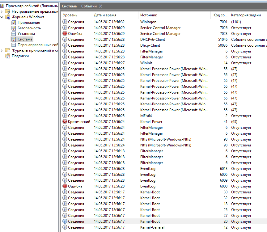

Может кто в курсе... Есть мусорный БП из Европ... В работе пару лет без нареканий.
В последнее время комп перестал входить в Спящий режим.. Вин 10 нажимаешь Спящий режим, диод питания моргает раз, и тухнет, система выключается.
Ковырял в настройках Энергосбережения, в БИОСе, результата нет.. Кроме того, было несколько раз, что Комп не включался, и при этом на материнке мигал зеленый диод питания.. Приходилось клацать кнопку питания на БП, потом комп стартовал..
На всякий случай заменил Батарейку.
Напряжение держит довольно таки Ровно... Если судить по данным Аиды и Биоса..
Раскрутил БП, имеется едва вздутый кондер..

pawelt
- Звідки: Сумы
Старый добрый сандик i7 3820...Crossbow:не верить!pawelt:Если судить по данным Аиды и Биоса..менять!pawelt:Раскрутил БП, имеется едва вздутый кондер..
На новых интелах стоит ,сей БП ? может быть несовместим с энергосберегайками новых процов.
Отправлено спустя 2 часа 52 минуты 13 секунд:
Судя по-всему, это глюк винды 10, описанный в этом видео..
После нажатия кнопки слип, журнал регистрирует целых 36 событий, перед тем как потушить комп..
Откатил драйвер до старого MEI_Win7_8_8.1_9.5.24.1790, глюк не исчез.. буду копать дальше.. :'-(
