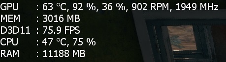

С таким железом кс и дота должны летать. Если фризит, значит что-то не в порядке. Советую глянуть на нагрузку процессора, видеокарты и оперативной памяти во время игры для начала. Проверить можно с msi afterburner, например.
arex666
я запишу видео завтра и скину
