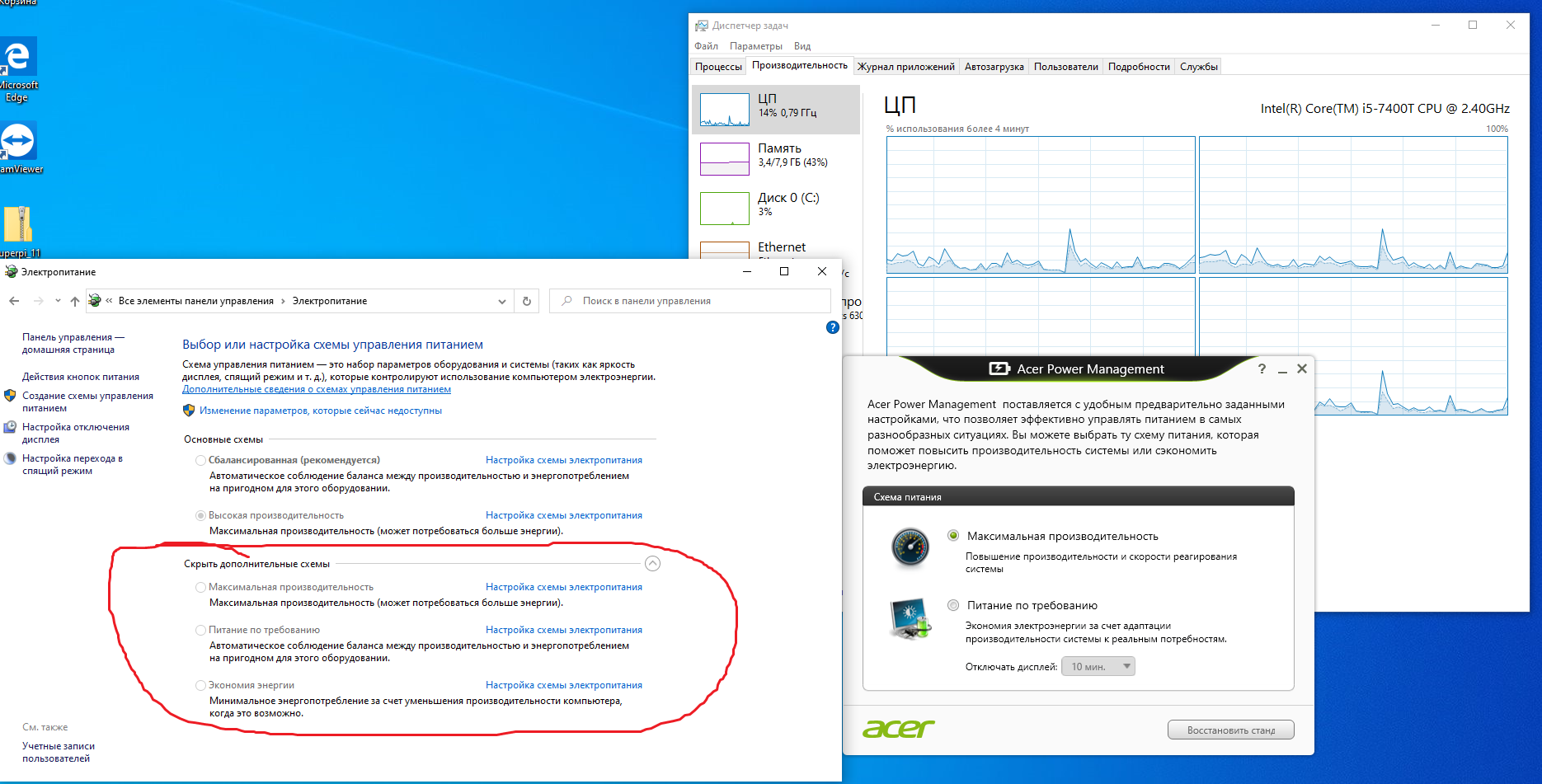

Пробовали играться с Асервскими утилитами по энеропитанию?
https://www.acer.com/ac/ru/RU/content/s ... oduct/6560
Вы имеети ввиду "Power Management"? Да, установил. Это максимально убогая софтина, которая добавляет три схемы питания. Не помогло.

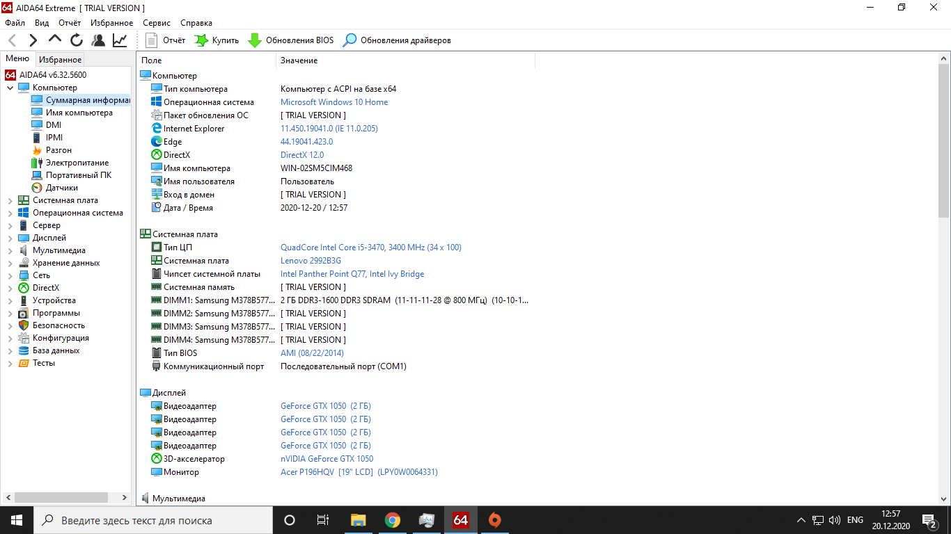

Добрый времени суток.Купил готовый системник у проверенного человека тут на форуме.Все отлично ,вопросов нет так то,но вот беспокоит один нюанс
Был установленный win10 х64 PRO .Я установил 2 игры и программы и загрузка диска 100% началась постоянная ,плюс к тому видно что система тупит.
Перепробовал все что писали в интернете по этому вопросу и Windows Search отключал везде и Superfetch и кучу других манипуляций, и с автозагрузки все убирал.Вообщем ничего не помогло.Викторией так же проверял,не до конца правда , но битых секторов вроде нет.
Решил я что все же Win10 может быть кривой и нужно ставить чистую сборку.Это я собственно и сделал и 100% загрузки ушло ,в спокойном состоянии колеблется в низах. Но как только запускаю какой-то процесс или загрузку он моментально прыгает на 100% и там постоянно держиться.
Процессор,ОЗУ в таких моментах даже до 20% не доходят.
Вообщем я не знаю что это, нормально ли это и как с этим бороться.
Почему спрашиваю еще, этот системник малому на подарок уходит, я на своем ведре 2009 года(Intel Dual Core e5400, 4 гиг ОЗУ, 500 гиг венч и 250 gts) относительно комфортно себя чувстую и он,мать его, шустрее по ощущениям работает.Быстрее отклик и запуск процессов.
Эта система вроде как мощнее,да и сборка тоже чистая,должен же быть так же хотя бы шустрый как и мой старик.
