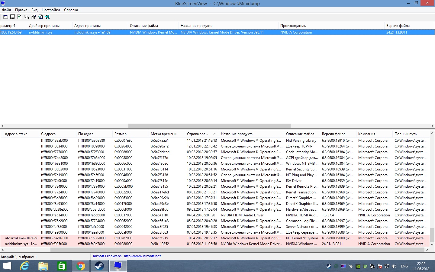

Buldozer. у меня вот не было синих экранов раньше, обновил на последнюю версию (1803) и теперь на 2х ноутбуках это регулярное явление)))) Потому обновляться после очередного обновления виндовс - рискованное занятие. Обычно дело в драйверах.

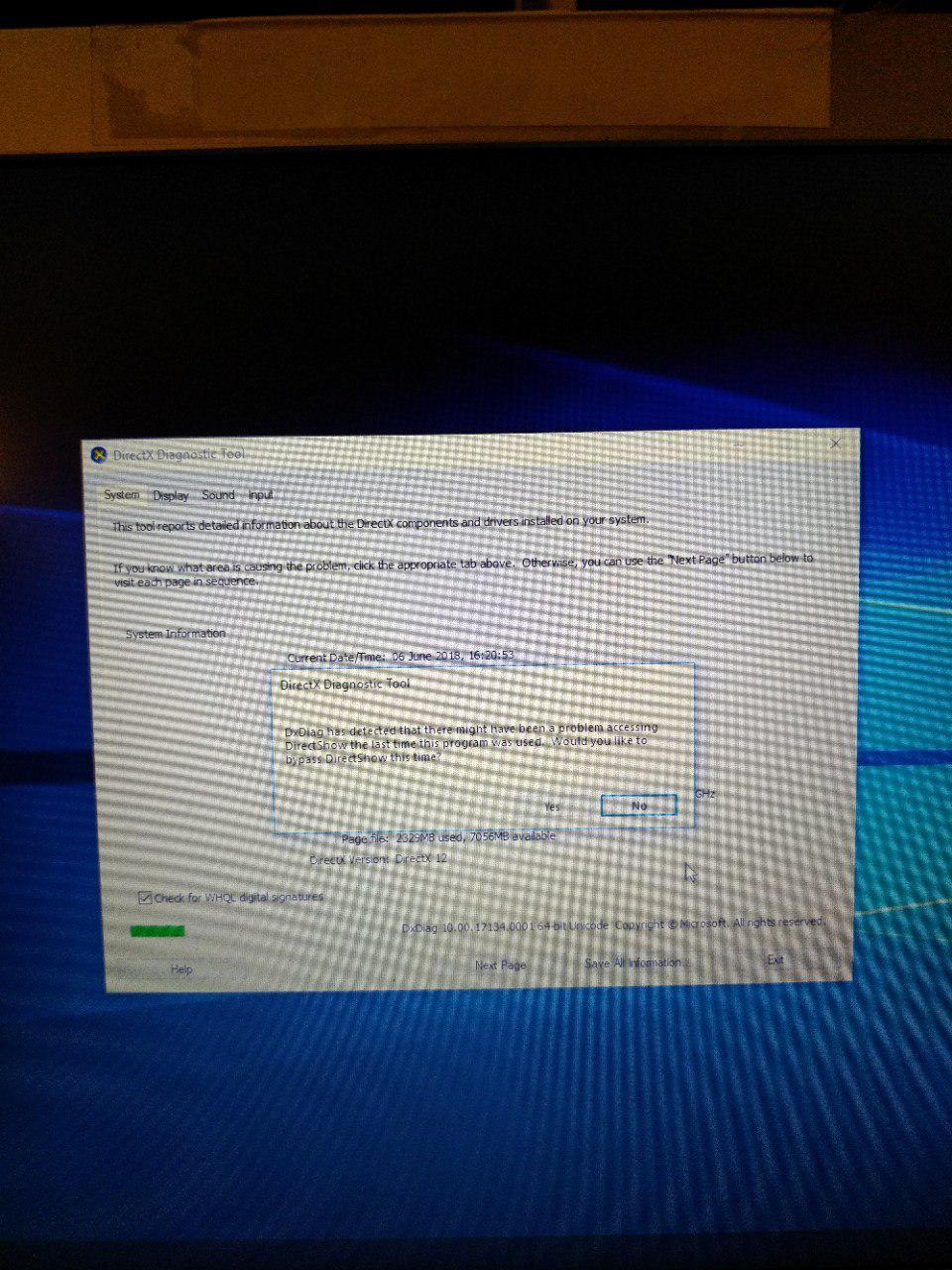

Скачал DDU и оф. драйвера для конкретной карточки. Запустился в безопасном режиме - удалил драйвера от ATI. Перегрузился.
Установил драйвера, снова перегрузился. Потом зашел в dxdiag - вылетел тот же BSOD. При попытке еще раз перегрузится прям на загрузке учетной записе Win10 выбило ВSOD(с тем же кодом ошибки еще раз). С 3-его раза все таки получилось зайти в ОС и запустить dxdiag, но при этом получил такое вот уведомление(фото прилаживаю, извините за качество).
После таких телодвижений принял решение запустится опять с безопасного режима и удалить драйвера. После этого отключил windows update для того чтобы винда не смогла загрузить драйвер от ATI через автоматические обновления. Может ли это помочь в даной ситуации?

Драйвер вылетел? ![Зображення](https://pp.userapi.com/c846522/v846522380/77705/W-ImF5IhPAg.jpg)

Kernel - это всегда аппаратная проблема. Начать нужно с полноценно заполненного профиля, чтобы видеть мать и прочие компоненты.
0. Накатить чистую оригинальную Винду, никакой софт от производителя материнки и видяхи не устанавливать. Не ставить и программы "юного статодрочера", т.е. Афтербёрнеры и прочую чепуху.
1. В Винде установить "Высокая производительность".
2. Накатить все дрова отсюда.
3. Киев большой город - найти на время другой БП и с ним поиграццо. Есть мнение, что он не держит перепады нагрузок и вываливает систему. Тесты, его "голдовость сертификатов" и прочие понты маркетологов - не показатель, просто попробовать с другим БП.

JIPOCTO_AHAHAC
Всё пробовал, разве только не ставил "Высокая производительность", а как она заставит драйвер не крашиться?Makc1968UA:JIPOCTO_AHAHAC
