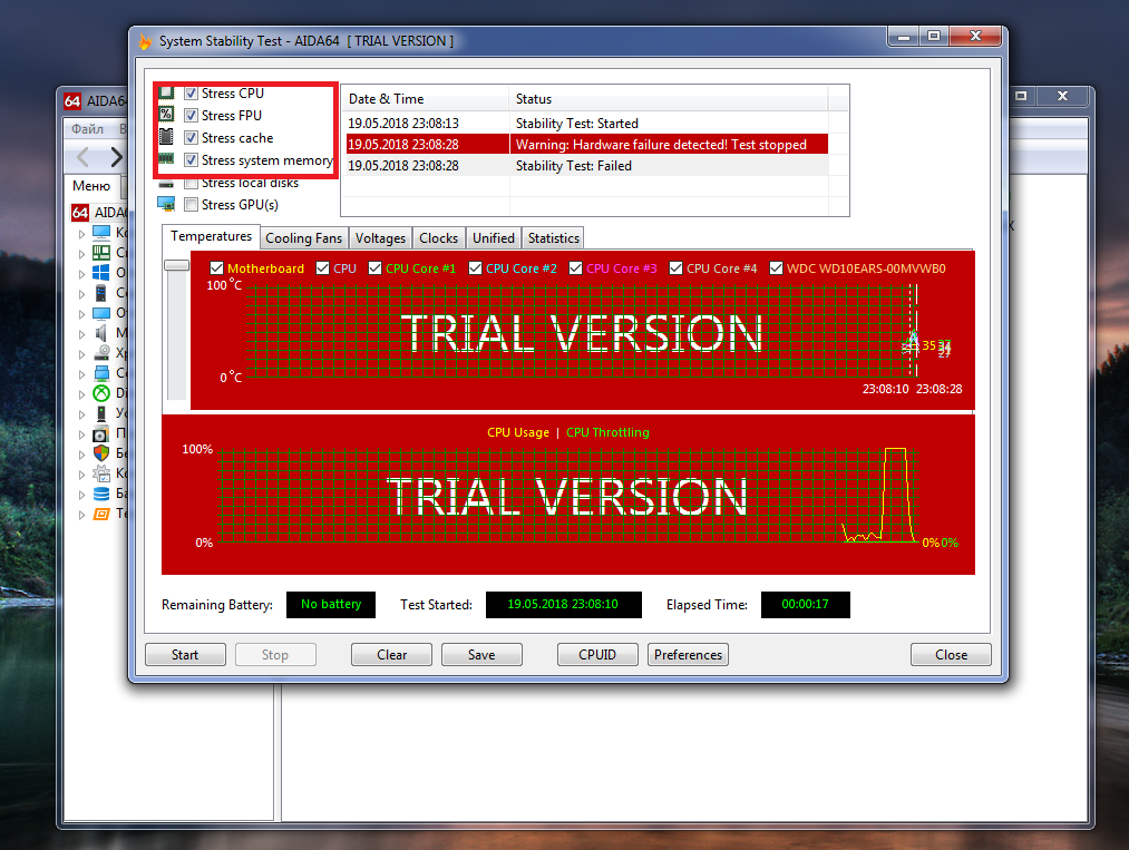

Есть у кого какие мысли, почему компьютер во время не очень требовательных игрушек тупо зависает, иногда с глюком звука и уходит в ребут или вылазят синие экраны, аля:
Зображення
Вылазят даже на встройке.
Виновник ОЗУ или скорее БП может быть? А может проц?

JIPOCTO_AHAHAC:Есть у кого какие мысли, почему компьютер во время не очень требовательных игрушек тупо зависает, иногда с глюком звука и уходит в ребут или вылазят синие экраны, аля:
Зображення
90% ОЗУ.
Зображення
90% ОЗУ.
Та тоже так думаю. Но мемтест ничего не находит, крутил-вертел уже и по одной и сразу две планки.
Может есть ещё какие-то бенчмарки?

JIPOCTO_AHAHAC:Та тоже так думаю. Но мемтест ничего не находит, крутил-вертел уже и по одной и сразу две планки.
Скорее всего ОЗУ. Встречал и не 1 раз! такие случаи когда МЕМТест --ничего не находил , а планка сбоила "хоть ты тресни".
Надежд мало -- но что насчет встроенного теста оперативки в Винде ? :shuffle:

JIPOCTO_AHAHAC: Та тоже так думаю. Но мемтест ничего не находит, крутил-вертел уже и по одной и сразу две планки.
мемтест может ничего и не найти. Была схожая проблем-помогло обычное "вытащил-вставил". Коды БСОДов погугли,однако иногда они малоинформативны.
Встроенный бенч тоже ничего не нашёл. :-/
