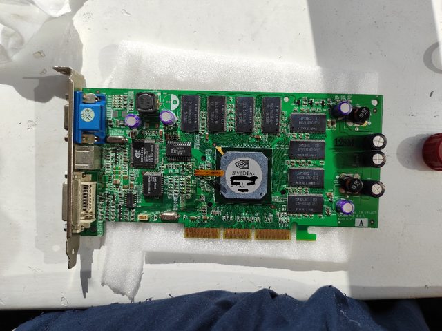

radical
- Звідки: dp.ua
У мене була 4200Ti від MSI, там був моніторинг температури GPU и можна було через SpeedFan крутити обороти вертушки.
Shvlr
Не знаю, якась з 4 серii.ApostolCV: ↑ 10.08.2024 07:35 А ось вам і темодіод і окремо моніторинг...
А що за вендори і карта, гадайте.)
Я за звичай пишу, про те що знаю, наприклад про NV36 FX5700 (ultra)

Та ну, то є полеатив.radical: ↑ 10.08.2024 08:09 У мене була 4200Ti від MSI, там був моніторинг температури GPU и можна було через SpeedFan крутити обороти вертушки.
В мене така Х600 ДДР2 пасивна. Мiкросхема монiторингу є, та ii бачуть геть всi проги, бо то стандартний для Радеонiв LM63.
Спiдфан - регулює, але коду в Бiос для регулювання не завезли, тому сама вона автоматом не вмiє
Яна неi жужалку вiд 9800 поставив, ну да, температура впала, але слухати таке в 2024 - то таке собi.
Вернув назад рiдний пасивний, якось же вона 20 рокiв прожила до цього.

Дуже схожа на FX 5500 256 Mb .
radical
- Звідки: dp.ua
ні, окрема флешка і окремий чіп для відеовиходу.Бумик: ↑ 10.08.2024 10:53 Дуже схожа на FX 5500 256 Mb .
у 5500 цього немає
https://www.techpowerup.com/gpu-specs/g ... -5500.c926
це таки щось із четвертої, 4200 чи щось типу того
Shvlr
На fx5200 у мене десь схема валялась, але в мене референс, брендований під асус та вона не так виглядає
https://www.techpowerup.com/gpu-specs/g ... x-5200.c60
А у 5200 та 5500 плати однакові, бо вони по факту одна й та сама карта
Тільки у 5500 інтелі_чогось-там в біосі розблоковано
Тай перериваються вони одна в одну

А от і ні))ApostolCV: ↑ 09.08.2024 18:04 radical,зробив за вас роботу. Це точно 6600GT.
Тож якщо хочете ризикнути то вперед.
- спойлер
По частотам щось середнє, типу розігнана 6600 з GDDR3, але до 6600GT трохи не дотягує по GPU, скрізь відображується як просто 6600, біос пише NV43 6600 BIOS 128MB
