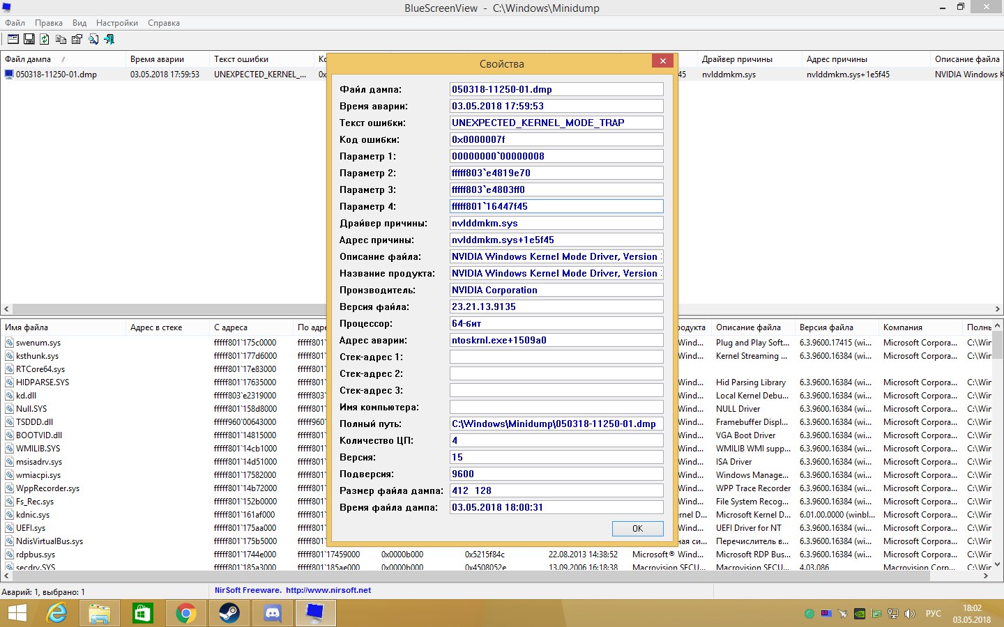

У меня творится непонятная чертовщина с компьютером. Попрошу не пройти мимо!!
Вчера вечером я заметил, после того, как я поиграл в cs go, я вышел в инет, у меня в стиме началось обновление и тут БАЦ - синий экран. Я подумал, что дело в том, что не хватает питания процессору, так как я давно ещё выставлял значение на постоянку - 0.992, ну поставил я авто, комп день поработал норм, до сегодняшнего вечера. Сидел я в телеграмме, общался со знакомым, зашёл в кс, свернул, прошло несколько минут и бац - белый экран, звук залагал, всё залагало.

JIPOCTO_AHAHAC
JIPOCTO_AHAHAC:У меня творится непонятная чертовщина с компьютером. Попрошу не пройти мимо!!
Система такая:
i5-4590
evga gtx 1070
ddr3-1600 kingston 16gb, kit
Deepcool dq750st
B85-g43
Прошу вас, помогите...
Зображення Зображення
https://pp.userapi.com/c845121/v8451213 ... 5WXDoA.jpg
Собственно, опять всё началось. Винду переставил обратно на 8.1.
Кто что подскажет?
