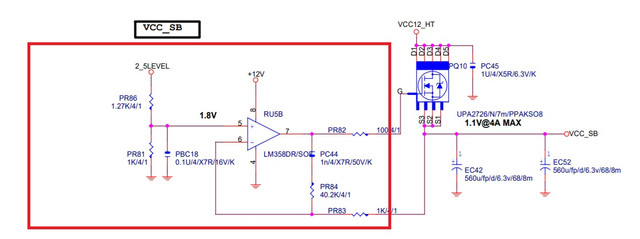

ApostolCV
Звідки: Украина
Shvlr,от у мене падає до 2,45 в мемтест . І це при двох плашках по 512Mb.
Однак схоже питання може бути у котнтролері ACPI бо він формує шим , бо вхідна напруга на польовику Q123- константа. А от в якийсь момент певно з появою нагрузки від мем теста вона падає з 2,6В на 2,45В. Дивно :-/
Shvlr
ApostolCV: 07.08.2024 15:33 Shvlr,от у мене падає до 2,45 в мемтест . І це при двох плашках по 512Mb.
Нє, нє, нє, Девід Блейн.
Ніякого шим, бо то є лінійний стабілізатор.
Шим там тільки якщо стабілізатор "заводиться", або коли він вибирая ліміти регулювання (якщо польвик повністю відкритий, а напруга менша за очікувану)
Якщо під навантаженням на "залізці" (стоці) польовика менше, ніж десь 2.9 вольт, то міняти діоди на цікавіші
Якщо більше, то міняти польовик на щось з 10-15мОм спротивом каналу у відкритому стані, бажано лоджик левел (з малою напругою відкривання)
Ну і впевнитись, що подвоювач напруги у W83301 працює - на 9 піні CHRPMP повинно бути 2* 5Vstb (10В, хоча в реалі буде 8-9)

Shvlr, такс тут Або я щось не розумію "або лижі"...
Бо це мосф P3035LD (Channel Logic Level Enhancement Mode Field Effect Transistor)
Звичайно, це скоріше питання до схемотехніки ...Допустимо що цей мосф. працює в режимі стабілізатора (без шим ,тобто його відкрили до певного рівня а там любіть собі мозги... Знову ж де резюк , що має його закрити ? :spy:
З діодами точно нюанс бо я тоді заміряв на стоці десь 2.7В.
Сам ACPI контролер поміряю вдома.
Shvlr
ApostolCV: 07.08.2024 17:00 Shvlr, такс тут Або я щось не розумію "або лижі"...
ДА немає там ніякого резюка, бо він не потрібен. Унутрях контролера ховається Операційний Підсилювач, котрий і драйвить цей мосфет
Десь так (кусок видраний з АМ3+ схеми, але це нічого не міняє)
В червоному прямокутнику - те що заховано в контролер, тільки в інтегральному виконанні
Зображення
ПС. на 1,8V біля неінвертуючого входу ОП - не звертайте уваги, то у Гігабайта було миттеве запамарочення. При таких номіналах резисторів в поділювачі з 2,5В - там рівно 1,1 В
Напруга на пам'ять ну точно не може бути вища цього рівня, а на польовику випаде десь 5Ампер *40мОм = 0,2В
Ось і отримаєте в кращому випадку 2,5В
5 Ампер, бо два діода по 3 Ампери в параллель, десь 80% від максимального навантаження
40 мОм - в даташиті на польовик, коли він повністю відкритий
З 10мОм польовиком та 5-7 амперними діодами можливо отримати нормальні 2,7-2,8В, щоб не лімітувати пам'ять по частоті.

При цьому, чим класні ці контролери від winbond
- в них напругу на пам'ять можливо виставити до старта системи (якщо розробник не повний опецько)
Там резисторами задається стартова комбінація ще до моменту виставлення напруги біосом, тобто ніякого колдстартбаг на пам'ять
- коли розробники мп лізуть своїми граблями в регулювання напруги - хочеться вбивати
Вони лізуть зазвичай в зворотній зв'язок та в результаті підсилюють всі шуми схеми
100 мВ пульсацій на пам'ять - ну це ще вам поталанило
Вінбонд робить це акуратно, тому якщо отримуєш 30, то всього одне питання чого так дофіга :)

Shvlr, дякую. Іжу для мозку отримав. Треба буде все ще оглянути, проміряти.
1. Стосовно заміни елементів ідея зрозуміла. Знайти мосфет покраще не проблема . Маю непогані перемарки з Китаю які досить хороші , але для VRM вони слабуваті , при цьому в них низький поріг відкриття.Однак питання як воно працювало з заводу . Чи може Діоди чи щось інше "підковбашує". Чи нюанси з фідбеком.
2. Стосовно діодів ви погарячкувалися SR32 - 3A *2 =6A :gigi: 2
Shvlr
ApostolCV: 07.08.2024 17:50 Однак питання як воно працювало з заводу
Як могло, тому в ревiзii 4 поставили STD1703LT4 (50мОм) замiсть AP15N03H (80мОм) в третiй :gigi:
Дiоди паралельно включати заборонено нерекомендується можливо з дерейтингом по струму вiдсоткiв в 30
Бiльш горячий буде мати менше падiння напруги, через нього буде текти бiльше струму (чим через сусiднiй) i так, поки не згорить.
До тогож, в тi часи резистори були не точнi, тому 3,3В задирали часто до 3.5.
Розраховуємо опорнi резистори так, щоб в разi коли один улетить при виробництвi в мiнус а другий в плюс, щоб не отримати менше 3 вольт, щоб МП навiть не стартонула.
А 3,6В замiсть 3,3 замiтять тiльки естети.
Це зараз SMD такi, що в 1% вкладаються при номiнальних +/-10%, тому виставити напругу в БЖ при масовому виробництвi не проблема
PS. До речi, якщо один з них гавкнувся вiд цього самого терморозгону, то на другому буде падати быльше напруги, чим на двох паралельних.
Якщо бiда-бiда вже з "полутора планками", то саме мiг обiрватись один з дiодiв.
Але те що бiда-бiда з повним набором пам'ятi - тут чисто арифметично по розрахунках
