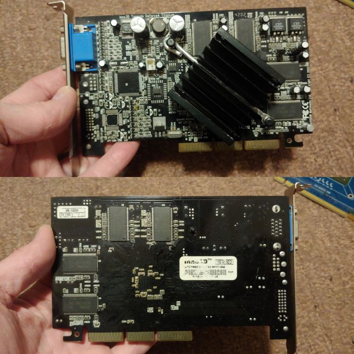

Вислухаю ваші думки , як так сталося , що є лишній проріз :rolleyes:

ApostolCV: 23.07.2024 00:29 Вислухаю ваші думки , як так сталося , що є лишній проріз :rolleyes:
Я так колись робив з радиком 9600, він таки сумісний з агп2х, про що кажуть схеми.
Але, чи треба було страпові резистори рухати, або зробив не акуратно - в мене не завелось.
6200 на деяких чіпах також сумісні, і пропили прокатує.
Є ще 6800 ультра з пропилом з заводу, та начебто народ їх на ВХ заводив
ПС Треба б ще раз спробувати, але в мене 9600 останній залишився(
Відправлено через 13 хвилин 44 секунди:
Ппс. Хоча ця нВ не повинна працювати, бо вона з перехідним мостом

Скажу більше не повинна, і не працює. Показує краказябру.
P.S. Маю 9550 з прорізом зі сколом GPU (звичайно куплявсявся як робочий :mad: ) ,який лютий артефачить в AGP 4x/8x але на BX не їде. А ще весело щипає пальці якщо тримати одним пальцем ГПУ , щоб не перегріти а іншою рукою корпус ПК/БП :gigi:
Тож я забиті на пошук донора і трафарет.

У мене є робочий 9550 з двома прорізами, але він на BX теж не працює
