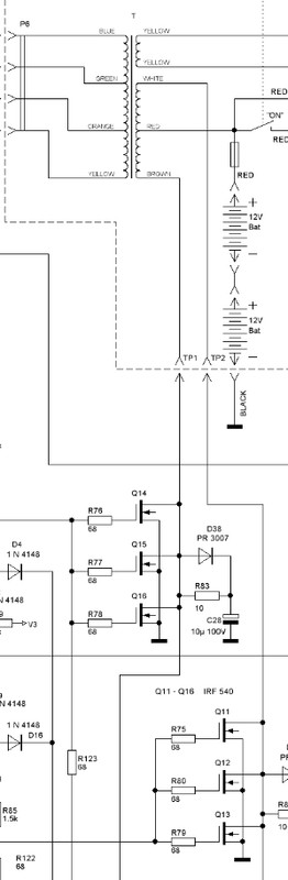

Ось шматок типової схеми інтерактивного дбж з якими я мав справу.

Візміть всю схему. Якщо нічого не перекидає, то 220 від акб з воздуху йде одразу?Alex+: ↑ 10.02.2023 00:17 Ось шматок типової схеми інтерактивного дбж з якими я мав справу.Як видно, інвертор завжди навантажений трансформатором, який при цьому є джерелом вторинного живлення та ще й АВРом. Ніяких комутуючих реле в ланцюжку між інвертором та обмоткою трансформатора немає. Який сенс качати напругу в трансформатор інвертором увесь час, поки є зовнішнє живлення, та і як при цьому реалізувати стабільно роботу авр, та й сам інвертор не може працювати без навантаження обмоткою. Тому грубо кажучи інвертор працює на половину, в режимі повної бойової готовності, але силові ключі без потреби роботу не роблять, а в разі потребі, запуск силової частини займе лічені долі секунди.

Коли запускається інвертор то первинна обмотка стає вторинною в на ній з'являється 220, і які за допомогою реле перекомутовується на вихідні роз'єми дбж. Все просто як білий день, і додумувати тут щось мені немає сенсу

Поки не перевірте це на приладах, так однозначно стверджувати не можна. Я пояснив і по схемі і по осцику і по принципу як воно працює, а ви просто кажете ні, так не може бути. Може і так, але ж треба це чимось довести, а не просто стверджуватиTimedemo: ↑ 10.02.2023 09:05ИНВЕРТОР РАБОТАЕТ ВСЕГДА. в хороших УПСАХ, Низкочастотных иногда отключат еще

Ага, а в схемі вище нема ніяких реле. Тому залишається загадкою, як мережеві 220 напару с інвертором працюють з спільними трансформатором і при цьому з різною формою сигнала (з розетки іде синус, з інвертора прямокутник) та ще й авр. Во до чого техніка дійшла!![:) :)](./images/smilies/smile.gif)

яка схема? там не повна схема, і не поже без реле перекинутись 220в. або то ділянка схеми, від ДБЖ подвійного перетворювання.Alex+: ↑ 10.02.2023 10:26 Deadpool

Тю. Та де ви побачили розмову про синус? Я в кожному пості підкреслюю, що мова іде про інтерактивний дбж, з ступенькою на виході. Як таке можна синхронізувати на одному трансформаторі?Timedemo: ↑ 10.02.2023 10:42але він дає чистий синус
Схеми у вільному доступі. І що робиться з 220 після трансформатору не важливо - там все зрозуміло, розмова ж іде про те, чи качає інвертор транс паралельно з мережею, та як при цьому синхронізується по частоті, напівперіоду і амплутуді при різній формі сигналу ( синус в мережі, прямокутник з інвертора.
