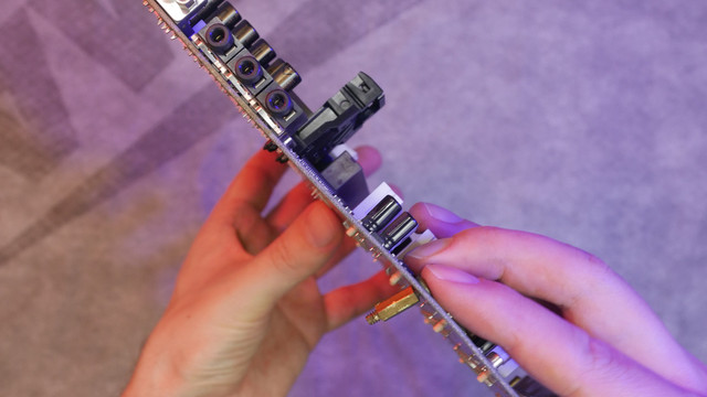

Блін я все відкладаю вирішення цієї проблемки, але мабуть прийшов час. Сам я ще нічого із цим не робив але до мене спроби були і це видно, текстоліт вже трохи пошкрябаний під стійкою до доріжки. Судячи з слідів банальну методу пласкогубцями вже пробували і це нічого не дало, я для себе думав що цілком жива ідея - затягнути в тіски, прокласти захист навколо гвинта і крутити, але гвинт під мінус, тобто не хрестова викрутка і воно вилітає дайбоже то шанс щось знести досить великий. Другий варіант взяти гравер з алмазним диском, зрізати більшу частину латунної стійки і потім розпилити залишки поклавши плату горизонтально і роблячи надріз по центру. Другий варіант звучить класно але якщо щось піде не так в тісках там вже нічого не зажмеш що б розкрутити. Може є якісь ідеї?

Затиснути головку гвинта у тиски, а потім ключем по типу балонного відкрутити стійку, або відкрутиться, або зламається гвинт.

Проблема в тому що там немає граней, він повністю круглий та полий, і плата дуже близько буде а там кондьори, транзюк і аудіокодек

Хммм, а от про шестигранник всередині я щось забув, хоча вони прокручуються аж бігом але це краще ніж ота пласка викрутка яка вилітає як дурна. Мабуть почну з тисочків і шестигранника, він хоч коли вилітає то не у плату а вгору

Взяти міцний тонкий картон, або навіть пластикову картку від SIM або кредитку, зробити отвір у ній під діаметр головки гвинта.

капець, хто ж туди його вкрутив?
чи це була якась фірмА типу НР?
тоді все значно простіше, стійка в тиски, викрутка під шестигранник і вперед!
бажаю успіху.
це що, слот1 на 694х?

Нє, картон то не надійно я взів шматок від прозорого пластикового блістеру бо його простіше вирізати і зробив в ньому тонку полоску якраз під гвинт.
Вкручений він був мабуть з момента виробництва бо плата під ним трохи деформувалась горкою, HP щось накосячили при виборі підрядника для збірки.
Так це Slot 1 але на 820 з RDRAM
