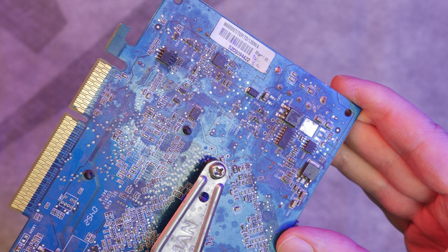

Карочє так, є питаннячко я ось вже пару годин думаю. Були у AGP-відяхи 6 вспучених конденсаторів Nichicon KZG 1500мкф 6.3в, я мав тільки 4 аналогічних з донорів, тому зафігачив 8 штук 1000мкф 10в Rubycon YXG. Встановив новенькі рубікони в більшій кількості бо там були не задіяні місця поряд ну і ємність же менша. Це сумарно на 3 фази, тобто на двох фазах маємо ту саму ємність з трьох банок а на одній вона тепер менша 2000мкф замість 3000. Тепер оце думаю, залишити так, чи в ту фазу що тепер має меншу ємність все ж поставити 2 по 1500 які є у наявності. Чи взагалі все зняти і зафігачити твердий електроліт 2.5в на 820мкф, або вже залишити як є бо працює нормально і тести всі проходить + банки на 10в служитимуть дуже довго.
Чому запитую постфактум бо всеодно була потреба перевірити відяху, а вмикати з кондьорами з яких на плату потік електроліт я не мав жодного бажання.
Відправлено через 2 години 21 хвилину 30 секунд:
Так, запускаю рубрику тоталізатор, чи робоча ця відяха?
Потрапила до мене в жахливому залитому якимось лайном стані, тому навіть не вмикалась. На даний момент сохне до завтра, а ви робіть ставки чи воно хочаб дасть якесь зображення, про стабільну роботу навіть мова не йде :eek:

spoglyadach
ну це пальцем в небо тикати й гадати скопитився лер чи ні скол то фігня і погірше було

Ну я хотів увімкнути, але самі подивіться на це:

ох яб не вмикав, на живленнях геть не гарно :(

Воно не відмилось трьома проходами шітки з миючим засобом але нічого, знаєм як подолали і цю проблему.
Тепер виглядає значно краще:

:eek: відюха з двома відколотими кутами на чіпі працює, я в шоках

nv43 живучі були до сколів, в мене багато було і здаеться всі трупи тількі відвал.
