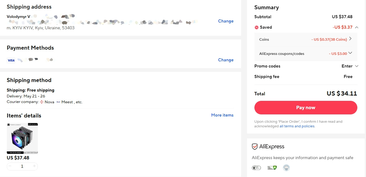

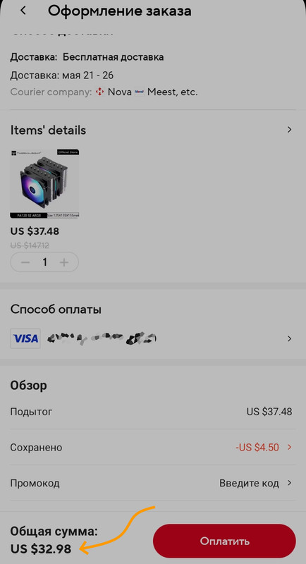

Охолодження можна взяти на тому ж Алі було, люди беруть, у всіх наче нормально, Thermalright Peerless Assassin 120, є з РПГ є без (миж не знаємо що треба). У нас можна купити схожий по консртукції але гірший по якості 6-трубковий ID-Cooling.

На рахунок охолодження з АЛІ , якщо там якісні є а по ціні дешевше , чому б не взяти там? ( як що є варіанти можете дати посилання будьласка) або що у нас адекватне можна взяти.

Критерии бы нормально сразу расписывать. Ну и если брать воздух кулер (с прицелом на какой-то там замены) то уж сразу 6 трубок две секции, не настолько они дороже 4 трубочных, до 1,5к можно выделить. У АМД и так с отводом не все идеально. базовый брать это полная экономия.
