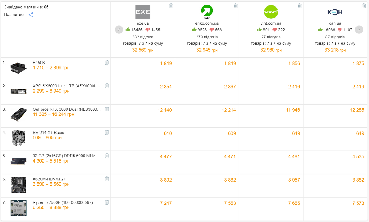

Допоможіть пж зібрати пк, останній раз коли шарив за комплектуючі - років 10 тому. А зараз не знаю шо краще брати і які є нюанси
Треба ПК для ігор, та монтування відео (Davinci Resolve)
По шуму вентиляторів - не важливо.
Головне ссд 1тб та 32гб оперативи.
блок живлення є 500ват chieftec solid - можливо замінити треба
Можна без корпуса.
Приблизно 750$ :)
lordep
Звідки: Україна
dragon9272: 09.09.2024 12:37 Допоможіть пж зібрати пк, останній раз коли шарив за комплектуючі - років 10 тому. А зараз не знаю шо краще брати і які є нюанси
Можна без корпуса.
Приблизно 750$ :)
В системних вимогах Davinci Resolve зазначається підтримка CUDA відеокартою. Тому як варіант...
Процесор AMD Ryzen 5 7500F (100-000000597)
Повітряне охолодження ID-COOLING SE-214-XT Basic
Материнська плата ASRock A620M-HDV/M.2+
Пам'ять G.Skill 32 GB (2x16GB) DDR5 6000 MHz Ripjaws S5 (F5-6000J3040F16GX2-RS5K) - або дешевше TEAM T-Create Expert Black DDR5 6000MHz 32GB
SSD накопичувач ADATA XPG SX6000 Lite 1 TB (ASX6000LNP-1TT-C)
Відеокарта Palit GeForce RTX 3060 Dual 12 GB (NE63060019K9-190AD)
Блок живлення GIGABYTE P450B - питання з БЖ не в потужності а в тому що Ваш БЖ відпрацював значну частину свого ресурсу
= 32 569 грн (exe.ua) - дещо вище бюджету але варто того щоб обрати саме AM5
https://hotline.ua/ua/buymatrix/55b9669ada180c691d93/

Допустим, Ваш БП нормальный, попробуем его оставить, но мощности на Радеоны не хватит, потому будет nvidia "на все деньги".
https://hotline.ua/ua/computer-videokar ... ack-8g-oc/ около 17к или другая базовая 4060 Ti, небольших размеров (влезет в старый корпус) + питание 1x8 pin.
Бюджет на остальное 14к.
На Ali/OLX берёте 5700X за 5к (новый).
Media Encoding
https://www.techpowerup.com/review/inte ... 0f/15.html
SSD 1 TB PCI-E 4.0 с хорошей скоростью на запись, вроде такого https://hotline.ua/ua/computer-diski-ss ... s100t3b0e/ 2,7к.
DDR4 32 GB 3600 CL18 нормального производителя две плашки, например https://hotline.ua/ua/computer-moduli-p ... 18d-32gvw/ 2,5к.
Остаётся 3,8к на маму и охлаждение. Тут от приоритетов. Поскольку ЦП не из потребляющих, качнём бюджет в B550.
За 3,5к берётся даже не самая простая https://hotline.ua/ua/computer-materins ... e-b550m-k/
На остаток - базовый кулер. Да, можно и без теплотрубок. Но тут уже от вкусов (цвет / форма / исполнение) https://hotline.ua/ua/computer/kulery-i ... ry/557646/
Если будет крутиться PBO (разгон), то кулера простого уже не хватит.

З одної сторони можна зробити мінімальний апгрейд помінявши RX580 на умовну RX6800XT (бу), або паралельно поміняти проц на той же 12400f чи 12600k. Із плюсів я бачу, що можна непогано зекономити, і навіть достатній час користуватися, бо потреби в мене не такі великі.
Було також ідея зібрати теж саме, але з більш іменитою материнкою, оперативкою (може навіть ддр5) та процесором від 12400f до 13600k.
З другої сторони було бажання спробувати той же АМ5 з тим же 7500F (сам процесор в мене є). Амд в мене були, але останній я продав у 2012, як мінімум 2 різних покоління було (amd k6, atlon 5600+), но чесно кажучи Інтел був частіше і питань виникало менше. Можна зібрати той же 7500f (чи взагалі психанути 7800x3d). І судячи з того, що 7500f це фактично початок АМ5 платформи, то вроді як є великий запас по апгрейду, а з іншої сторони дивлячись на 9-ту серію АМД вже є сумніви, щодо реально спроможності по апгрейду, АМ4 вражав своїми можливостями, а ось АМ5 якось під питанням, таке відчуття, що вони починаючи з АМ4 потенціал архітектури фактично вичерпали.
І тут з’являються думки по поводу LGA1851 і про те що intel буде намагатися виправити ту ситуацію у якій вони опинилися і з цього дійсно, вийде щось не погане, але це не точно (реальна конкуренція іноді приводить до гарних продуктів, а ось монополія навпаки). Но тут грають 2 фактори не на руку:
1) ціни більш менш стабілізуються не раніше ніж за пів року після, анонсу, а то й з виходом наступного покоління;
2) перший блин (нова архітектура) завжди комом, а саме баги, брак і т.д.
3) ддр 5 вже більш менш нормально коштує, але досі дорожче.
Відеокарти в голові різні розглядаються від бу 6700-6800XT до нових 4070ТІ супер, хоча тут те ж є нюанси, скоро нове покоління, но знову таки нестабільність сьогодення, може зіграти злу шутку.
І от я тут написав більшу частину того шо хотів, і сам не знаю в яку сторону себе склоняти. Сценарій звичайний, поглинання контенту та іноді ігри. Сам більше вірю у інтел та нвідіа, але не завжди це правильно.
доки немає бюджету - ніхто нічого не порадить
нове покоління відеокарт не скоро - а через рік і я радив би купити щось зараз - бо що буде завтра ніхто не знає
(4070 ти супер - оптимальний вибір якщо є гроші)

luckygamerks: 11.09.2024 17:19З одної сторони можна
Вы подбираете инструменты без определения задачи / цели.
luckygamerks: 11.09.2024 17:19Сценарій звичайний, поглинання контенту та іноді ігри
Это максимально размазанный шаблон. В дотку катать можно и на 12100F с текущей RX 580. Под AAA - уже мало.
Нет ни внятных целей, ни бюджетов.
Завтра Китай нападёт на Тайвань и будет коллапс, а может и не напасть и через год собрать можно что-то интереснее, чем сегодня.
Слишком много неизвестных, чтобы оптимально вкладываться.
Говоря про ЦП, то в сегменте до 10к грн у 7500F конкурентов ноль (по цена/выхлоп, если на алике покупать за условных $100), и в ближайший год не появится.
Если хочется "оптимальности", то это он.
8000 series сильно дороже, а сокет 1851 не сулит никакого аттракциона невиданных щедростей.
