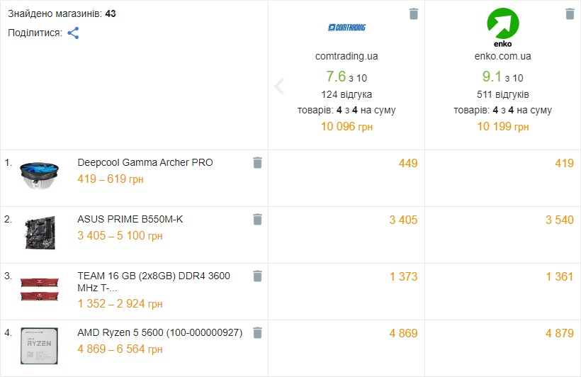

Это будет 5800X3D, или, если рынок к тому будет располагать, 5600X3D (в магазинах его ещё нет). Никакие 100500 ядер Вас потом не спасут, только архитектурный рывок.PREDATOR77: ↑ 09.07.2023 13:563950X это как пример..будет возможность что то новее поставить и интересней,то воспользуюсь
Поскольку SSD есть (хоть какой - для системы хватит), то ~ 10к сборка:
https://hotline.ua/buymatrix/afa3876f30fb5913e230/
- спойлер
Вкладываемся в маму с B550 "на перспективу" - будут линии PCI-E 4.0, что пригодится (или нет) под будущую ВК посвежее.
4е слота памяти "как хотелось" + 2 M.2 "на будущее". Всё это конечно закапывание денег вникуда, но пусть будет, если хочется. Нет управления светом и прочих ненужностей.
Берём 5600 tray и кулер интереснее бокса на остаток денег. На толковую башню денег уже нет, но под 5600 она и не нужна, поэтому делаем акцент на вентилятор побольше (чтобы потише было) + гидродинамик, а не втулка. В итоге хватает не на банальную железку, а даже на медный сердечник, в отзывах пишут что снять вентилятор нужно перед монтажом, а потом прикрутить назад. Понятное дело, для 5800X3D его уже не хватит и покупка такого кулера будет на раз.
Такая связка вполне норм под современные мейнстрим-ВК и имеет некую "перспективу", если не думать про какие-то 3950X.

forey
А 500 ват БП точно вистачить для 3060 (12ГБ) і райзена 5500?Mixx: ↑ 10.07.2023 19:18 forey
Материнку написал уже, она нормально вплоть до 4+ГГц заводит, те все спецификации - вилами по воде написаны
На райзенах ам4 от частоты памяти зависит скорость системной шины,чем выше частота памяти - тем быстрее работает процессор.Поэтому стоит немножко доплатить за 3600.
er[socrates]
- Откуда: Киев
С головой. Пиковое потребление системы будет около 250 Вт.forey: ↑ 10.07.2023 19:32 А 500 ват БП точно вистачить для 3060 (12ГБ) і райзена 5500?
Отправлено спустя 1 минуту 17 секунд:
Они и так считайте в одну цену идут. Разницу в производительности между 3200 и 3600 трудно будет почувствовать, там шо-то дай бог 1-2% будет прирост.Mixx: ↑ 10.07.2023 19:18 На райзенах ам4 от частоты памяти зависит скорость системной шины,чем выше частота памяти - тем быстрее работает процессор.Поэтому стоит немножко доплатить за 3600.
manbearboar
Эта байка, несмотря на свою живучесть, всё равно байка.Mixx: ↑ 10.07.2023 19:18
5500 практически во всей рабочке на уровне 5600, проигрывает только в играх.
Так что можно экономить.
Последний раз редактировалось manbearboar 10.07.2023 19:52, всего редактировалось 1 раз.
Mixx
- Откуда: Чернигов
forey
500вт это более чем 2х кратный запас по мощности.
Проц больше 50вт не потребляет, видеокарта 160вт, больше там потреблять особо нечему.
