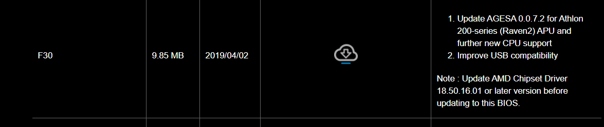

Сегодня купил Athlon 200GE, Gigabyte B450M S2H и Crucial Ballistix 3000 MHz 8x2. От старой сборки остались GTX 560, БП жёсткий и старый корпус со спикером. Все старое работало до этого, перед обновлением проверял. Вставил все, подсоединил, проц поставил как надо, ноги у него целые. При запуске не выводит изображение на экран, звучит один короткий гудок (насколько я понял, это удачный POST), жёсткий и кулера работают. Через некоторое время отключается периферия. Пробовал подсоединять HDMI и к видеокарте, и к самой матери без неё, изображения все равно нет.
Что делать? Нести проц, мать и память к другому человеку и проверят их работоспособность по отдельности? Может ли это быть БИОС?

Делаю ставку на биос, если старее F30 - болт:

Да-да, я первым делом именно об этом и подумал. Симптомы у старого дома именно такие, да? Осталось только найти человека с нужным процом, чтобы проверить. Как можно по серийнику проверить версия Биоса? Где-то на реддите видел, что об этом говорили, только сам найти ничего не смог.
Но меня интересует, может ли это ещё что-нибудь быть?
