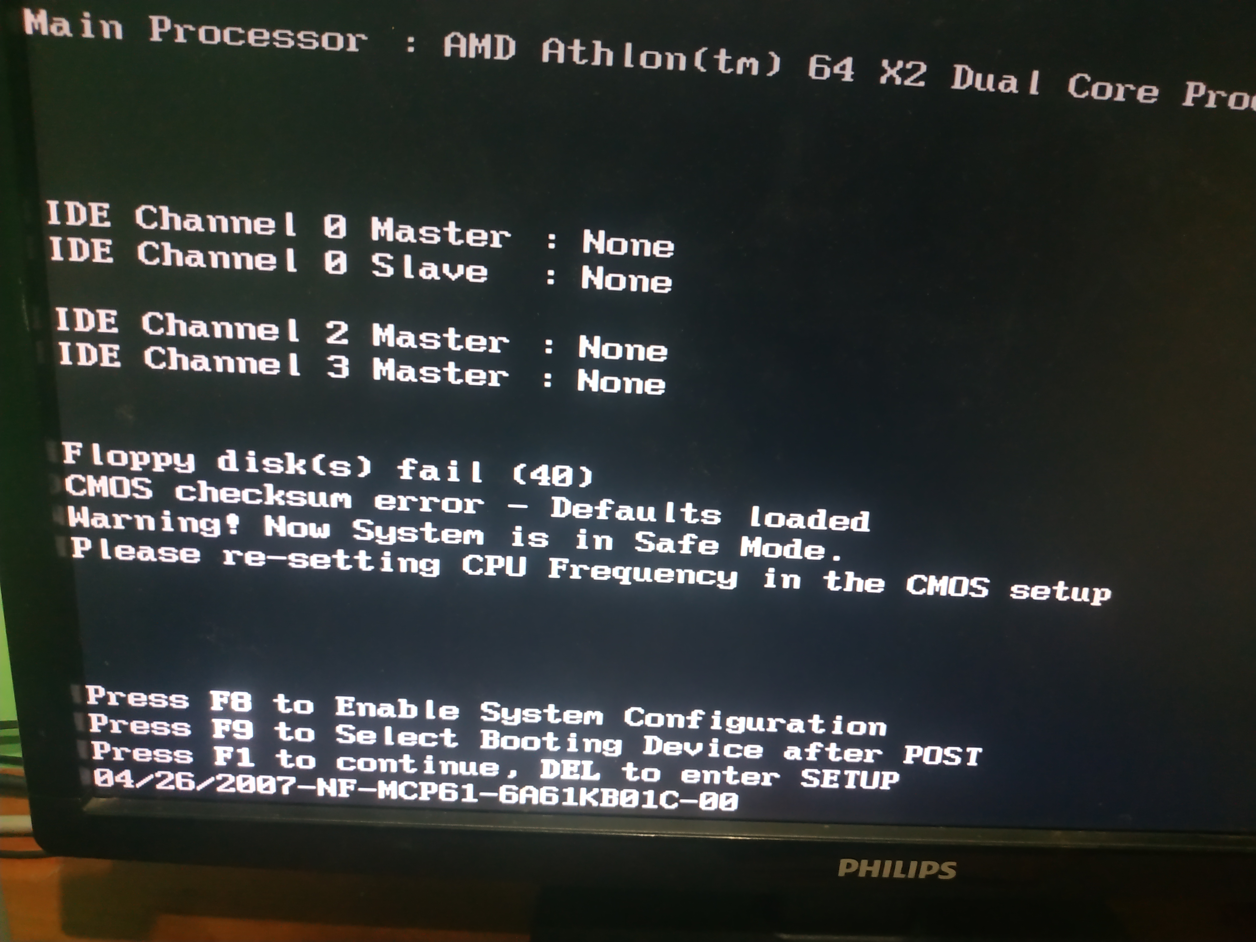

Aleksey677
goldenvirus
А вы, батенька, не все нажимайте, а только те, которые вам предлагают.
Ну и вариант что MCP помирает нельзя исключать
Aleksey677
Все, это имеется в виду, те что предлагают.goldenvirus:А вы, батенька, не все нажимайте, а только те, которые вам предлагают.
Я так понял, проц умер?
goldenvirus
Не проц, а плата. Точнее MCP, типа север и юг в одном флаконе.Aleksey677:Все, это имеется в виду, те что предлагают.goldenvirus:А вы, батенька, не все нажимайте, а только те, которые вам предлагают.
Rex
goldenvirus
Aleksey677
Ну то, что "Default loaded" - это еще не повод паниковать. Как минимум - убедиться, что батарейка не разрядилась, зайти в биос, убедиться что все по дефолту, сохраниться. Прошить БИОС, в конце концов.
Убедиться, что порядок загрузки правильный.
Это что-то новенькое. ЕМНИП, на стрых платах сервер (чипсет - память, осн. логика) отдельно, юг (I/O) - отдельно.Точнее MCP, типа север и юг в одном флаконе.
Aleksey677
Aleksey677
Проблема в том, что отклика при нажатии клавиш на клавиатуре нетRex:goldenvirusЭто что-то новенькое. ЕМНИП, на стрых платах сервер (чипсет - память, осн. логика) отдельно, юг (I/O) - отдельно.Точнее MCP, типа север и юг в одном флаконе.
Aleksey677
goldenvirus
MCP - Media Communications Processor, чипсет от Nvidia с интегрированными Северным и Южным мостамиAleksey677:Проблема в том, что отклика при нажатии клавиш на клавиатуре нетRex:goldenvirus
Aleksey677
Скорее всего из за него и проблемы с запуском и ЮСБ отвалились...как вариант попробовать ПС2 клавиатуру
