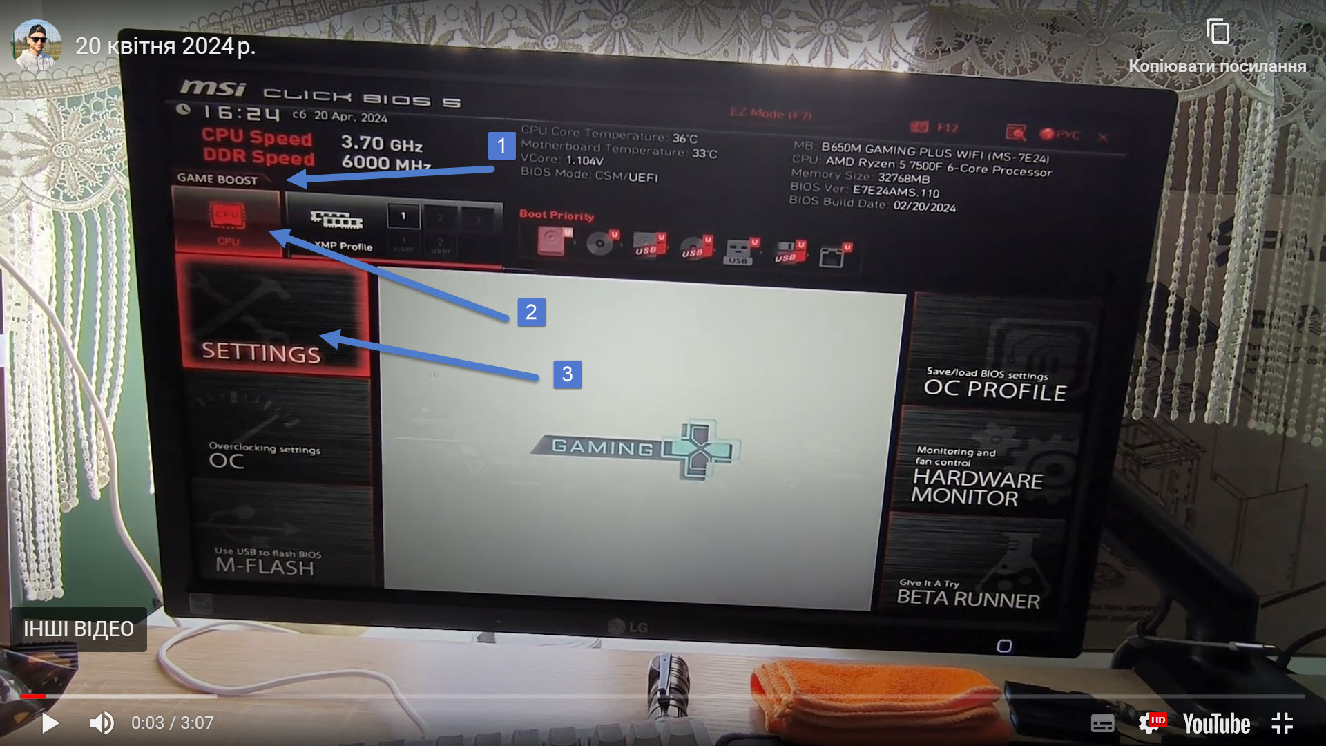

Comediant2332: 20.04.2024 16:48 Впринципі зараз стартує адекватно можна сказати проблема з довгим завантаженням частково вирішене враховуючи специфіку плат мсі, але залишається проблема з частотою, максимальний повер ліміт і термал поінт 85 нічого не міняє, чомусь не можу виставити cpu ratio, пункт не активний, питання до власників
плат мсі як саме зафіксувати верхню частоту
З інструкцією для чайнікив в картинках зараз загрузка проца виглядає так

Можливо CPU ratio стане доступним якщо (спробуй):
1. Вимкнути "Game boost" решим?
2. Поставити precision boost overdrive в такі налаштування:
Відпиши, як затестиш будь ласка.
