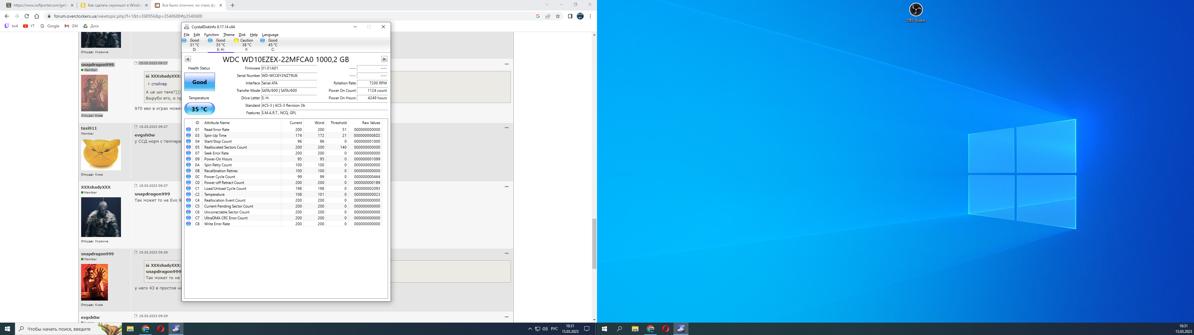

старый жесткий диск))XXXshadyXXX: ↑ 15.03.2023 09:26А це шо таке?)))

Желтое на обычных HDD чаще всего сбойные сектора и на работу не влияет остальной системы, но на время выяснения можно и отключить.
upd. посмотрел свежие картинки - так и есть - С5 ошибка.
А вот 970EVO интереснее штука. Большинство программ мониторинга снимает температуру флеш-памяти. там значения норм обычно, а вот температура контроллера при сильной нагрузке (например в фоне что-то, да хоть тот же биткоин-кошелек продолжает закачиваться, ну вдруг) если SSD стоит без радиатора может перевалить за 95 и начнется троттлинг.
Если же радиатор есть и вентилируемый корпус, то на контроллере не более 62-65.

Как раз таки сбойный HDD может вешать всю систему, даже если он не системный:
один из признаков у автора - несколько неудачных попытки загрузки ОС при запуске.
Лежит у меня такой ВД в тумбочке.
Ждем пока автор откинет все диски и протестирует работу на одном 970.

У меня в системе болтается Samsung на 5400 со сбойными секторами (С5). Никому не мешает и только если непосредственно запустить с него файл на который приходится этот участок, то зависнет приложение (в данном случае медиаплеер, т.к. используется для фильмов).

C5 Це ще не сбойні, то кандидати, підозрілі сектора. Вони можуть зникнути безслідно, залишивши лише згадку в С4, або стануть справжніми сбойними в 05.
Поки той десяток секторів не оброблений диск може підтуплювати, тому можна на час перевірок його виключити з ПК
